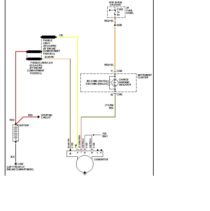

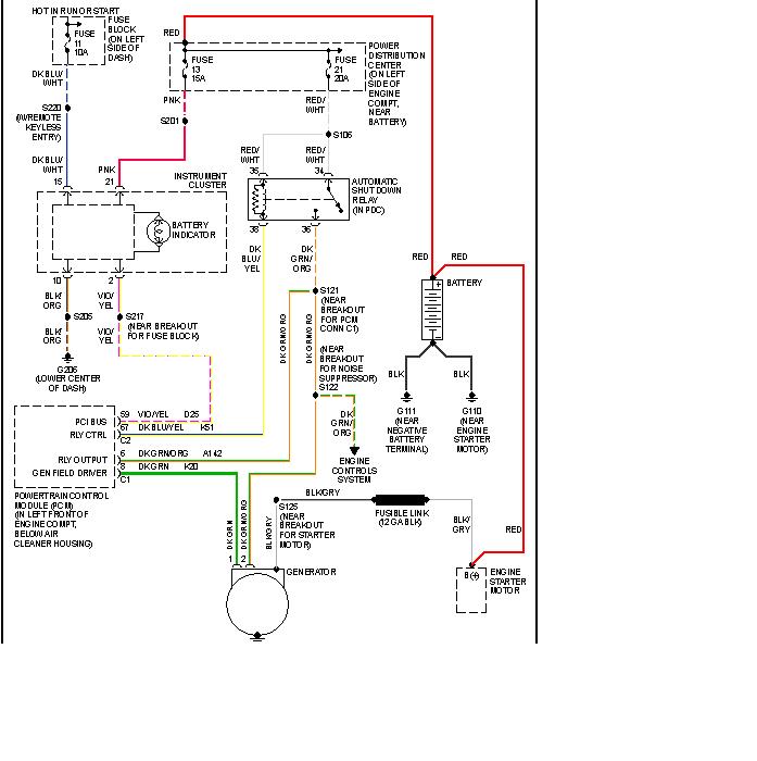

haber amigo rosete si esto te sirve..............................
    61,1 KB · Visitas: 343
    36 KB · Visitas: 290
mi primo este tipo de carro trae mucho problema con el alambrado lo que te recomiendo que debes acer es checar el cableado del conector del alternador ahi tra tres cables uno de ellos es el de la luz de la bateria que te marca en el tablero echale ganas y espero q resulucionemos tu problema
