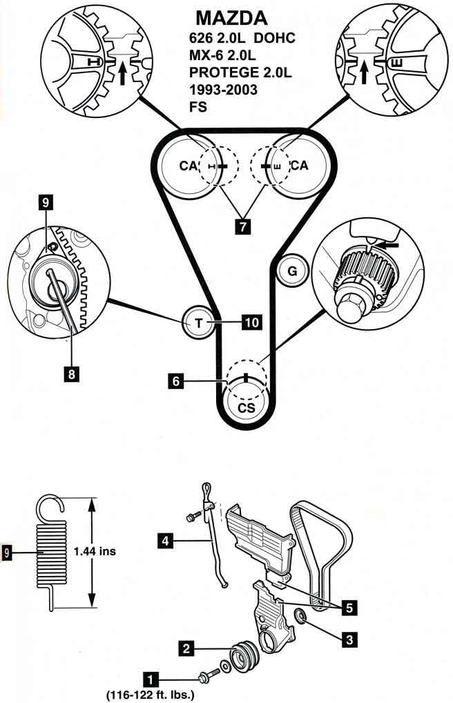

R rene guillermo 0 29 Jul 2011 #1 hola soy nuevo en este foro aver si alguien tiene el diagrama del tiempo de un mazda 626 1993 2.0 16 valbulas q me lo pueda mandar :confused
H hernandez J 0 29 Jul 2011 #2 enlace de ayuda http://www.foromecanicos.com/foro/attachment.php?attachmentid=1507&d=1275846876 http://www.foromecanicos.com/foro/attachment.php?attachmentid=2125&d=1294370813 http://www.foromecanicos.com/foro/attachment.php?attachmentid=2126&d=1294370832
