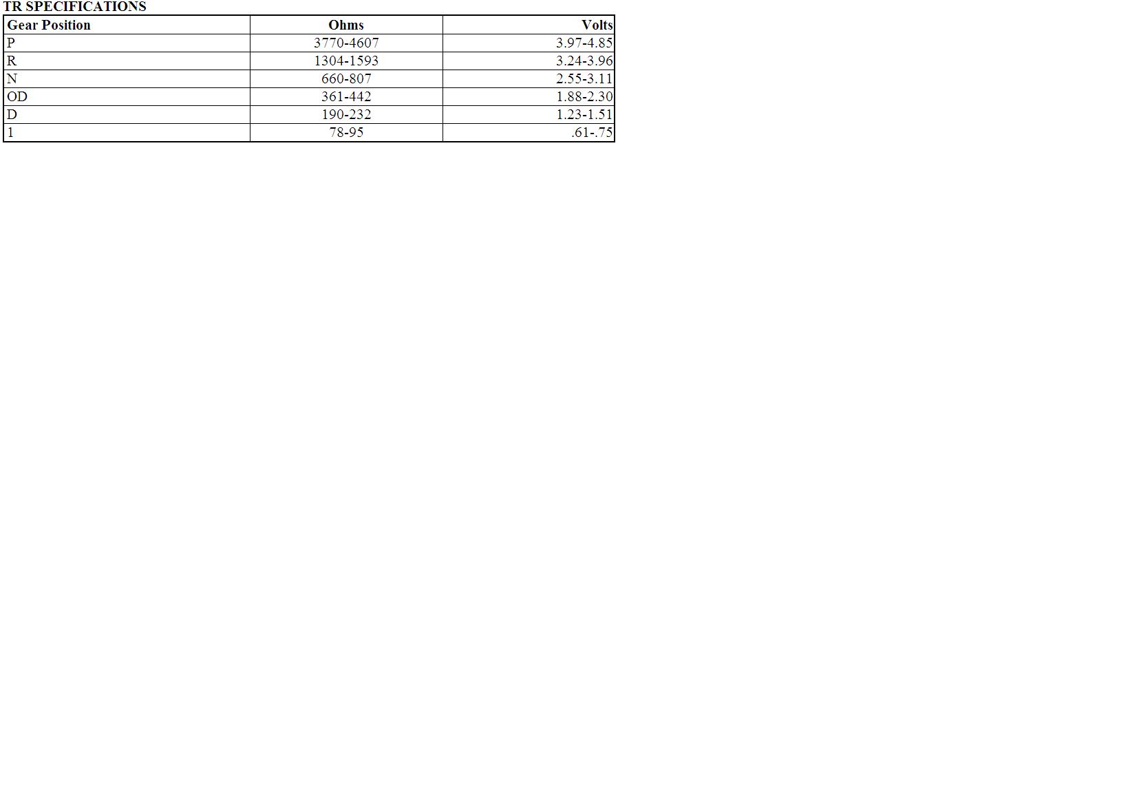

tengo una wistar tiene problemas con la trasmision tiene primera ,segunda y no aplica tercera ni cuarta ya escanie ,me marca el codigo P0708 Entrada intensa del circuito del sensor dealcance de la trasmision miduda cual es ese sensor y donde se localisa aver si mepueden ayudar por fa:)
se refiere al sensor TR este es el sensor de cambios de la palanca.
este sensor va arriba de la transmision es tipo abanico.
    60,9 KB · Visitas: 411
