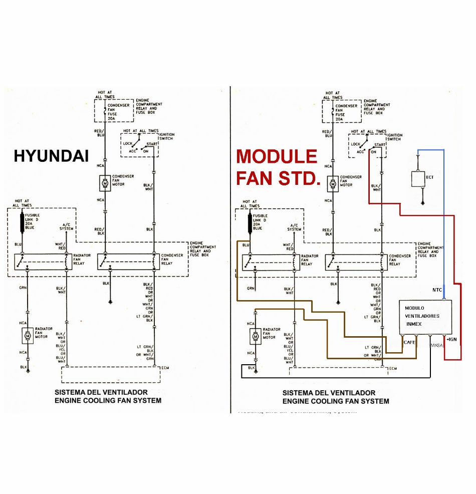

Saludos, si ya checaste todo te recomiendo que instales un modulo de ventiladores inmex,(FAN CONTROL) es rápido y queda resuelto tu problema.
suerte
te mando un ejemplo de como conectarlo.
99,2 KB

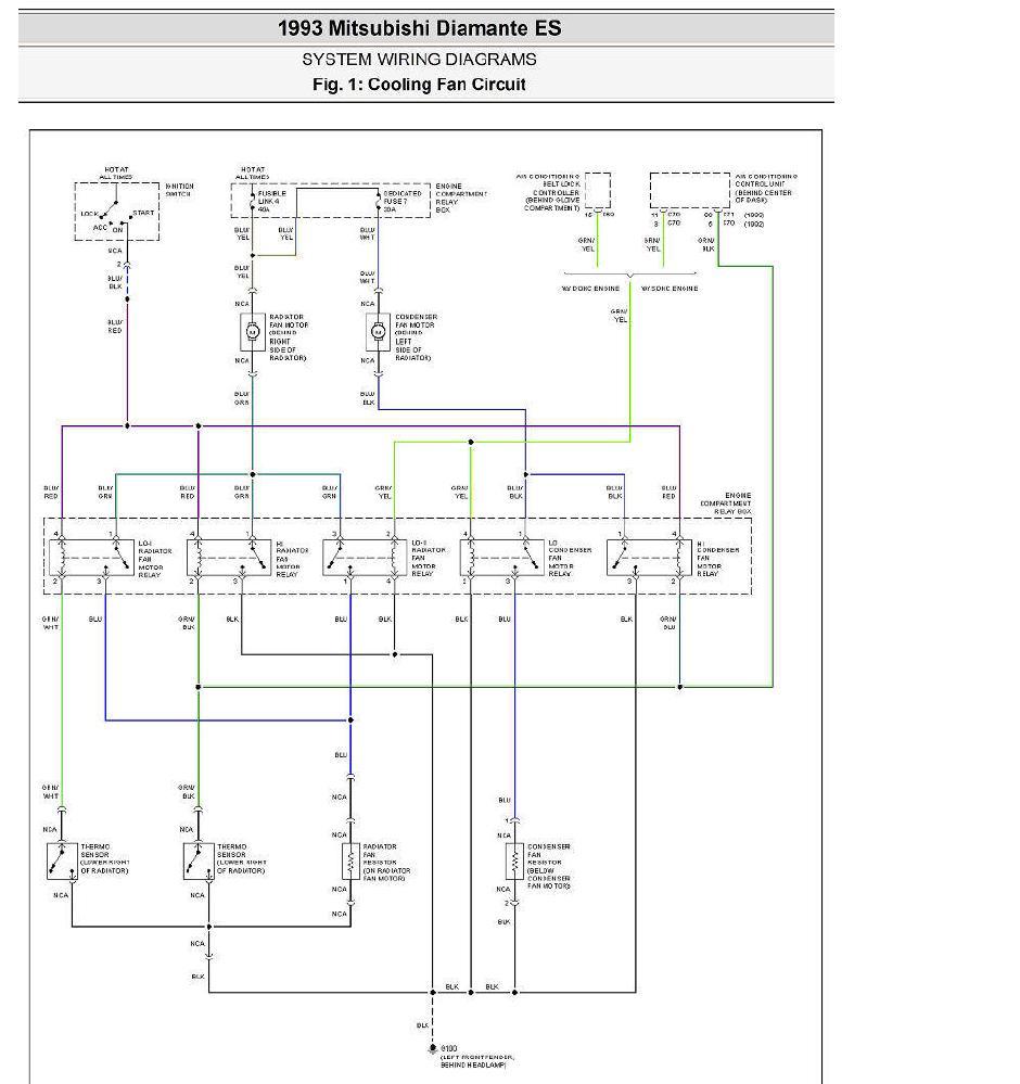

tienes que poner el año para ver el diagrama.
buenos dias el modelo del carro es 93 americano en v automatico ensendido grasias por tu informacion
diagrama de ventilador de ese carro.............................
92,2 KB
· Visitas: 254
grasias por el diagrama despues comento
