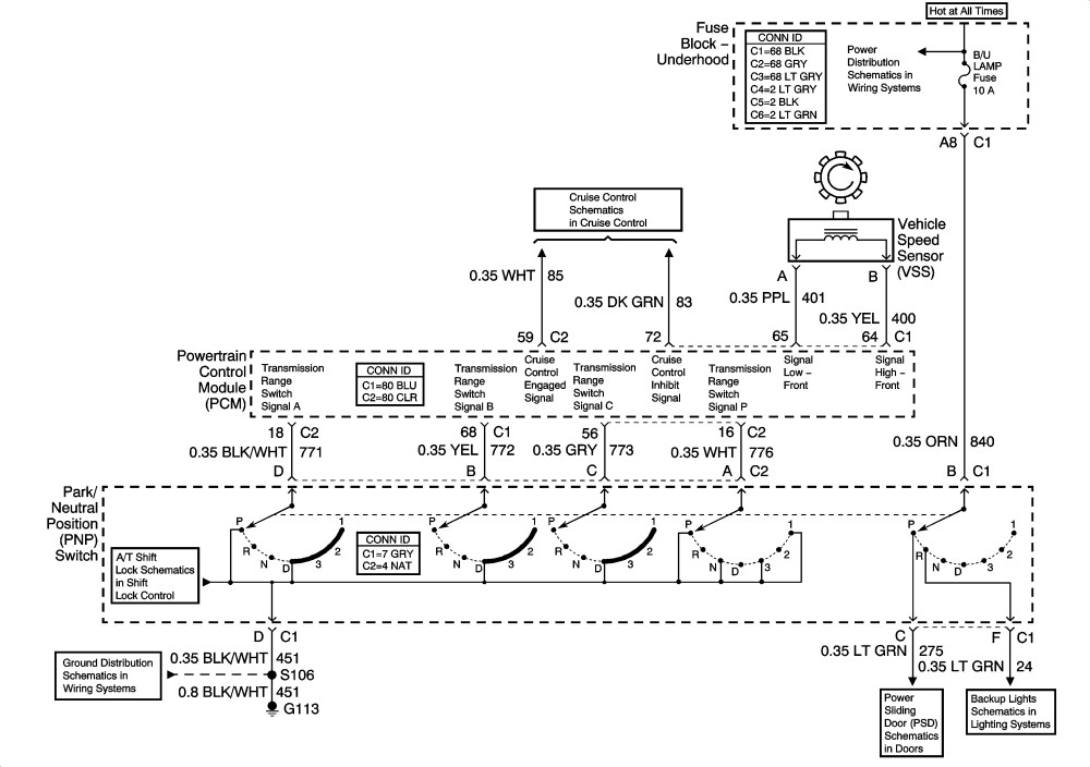

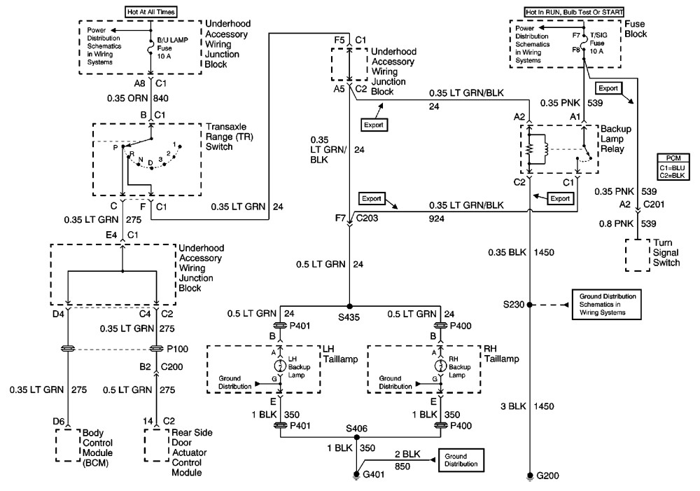

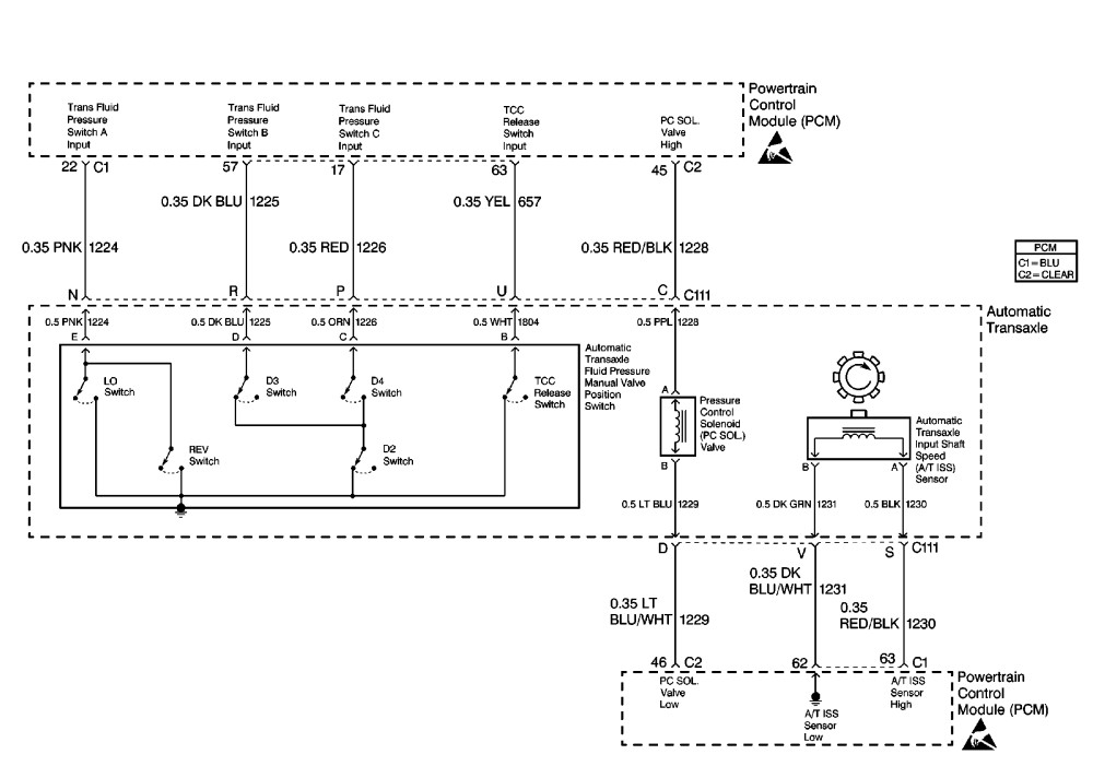

hola amigos si es oldsmobile silohuette. v6 .3.4l estas traen la transmission.
4T65.E y son electronicas.. adjunto algunos diagramas sobre los componentes de esta.. y sirven para las venture y montanas mismo anio saludos huicho.....
    121,8 KB · Visitas: 281
aqui estan los que faltan creo que hay mas ...
    121,8 KB · Visitas: 265
    104,9 KB · Visitas: 311
creo fue el ultimo y si te sirve a ti o a alguien mas, amigos saludos y pasenla bien.....

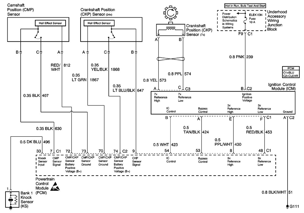

Huicho, efectivamente ya revise y no usa chicote de la caja al cuerpo de aceleracion, en cuanto a la presion de la bomba como les comenta ya se cambio, esto tiene menos de un mes, por otra parte ya se escaneo y no hay codigos de error, alguien me podria mandar un diagrama donde venga la ubucacion del sensor del cigueñal, ya que encontre un conector que viene de parte baja de la polea del cigueñal que estuvo pegando con la banda y esta gastada, pero me gustaria que me dieran su opinion si esto puede estar provocando esta falla gracia por su ayuda
aqui te adjunto el diagrama electrico de el sensor y mas componentes para que ubiques las conecciones, sigue comentando.!!!!saludos y suerte !!!!
