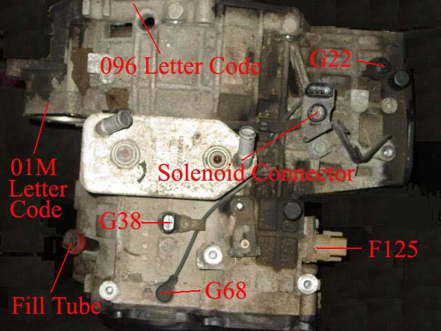

Hola, gracias por responder. Te comento que ya se ha escaneado y marcaba sensor de velocidad g38, y estaba desconectado el conector ultimo del cuerpo de valvulas. Ya se ha corregido y cambiado el sensor y sigue presentando el mismo problema.
lo escaneaste con el equipo original de agencia o con un escaner obd II , te pregunto porque a veces los genericos marcan de manera incorrecta el sensor de velocidad de salida.
el codigo P0717 es el sensor G38; sensor de velocidad de entrada y
el codigo P0722 es el sensor G68; sensor de velocidad de salida. hay que identificar bien que sensor es el que marca para poder resolver la falla.
    50,4 KB · Visitas: 6.403
El auto se escaneo con un obd II, y al marcar código se reemplazo el Sensor G38 y posteriormente se cambio el Sensor G68. Sin embargo la falla continuo así que creo que ahora toca desbaratar la caja para ver si hay algún problema interno. Te agradezco la asesoría, es un problema con el que mi papa (el mecánico) esta luchando por ahora, y luego comentare a ver como le fue. Gracias.
