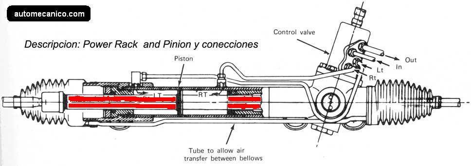

Tengo un Acura Legend L 1992, automatico, motor full injection 3.2 6 cyl. Presenta un problema en el power steering cuando giro a la izquierda la direccion se pone dura, pero en movimiento se pone blanda un poco y cuando giro a la derecha la direccion se pone blanda aun con el carro parado. Alguien me podria ayudar se los agradeceria de antemano.
Gracias
podria ser que la barra de direccion este chueca (roja) o tengas algun golpe en la suspension.
