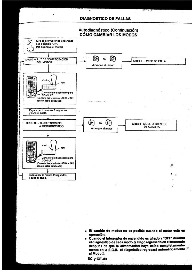

PRIMERA PARTE DEL PROCEDIMIENTO.Si no, aqui te va. A lado derecho del acelerador esta el PCM, tiene una tapa negra con 2 tornillos de plastico, quita la tapa ( pero primero toca una buena tierra del carro por si acaso tengas energia estatica, muy importante).
Necesitas un desarmador plano , ya descubierto la PCM quita un pequeno plastico que cubre el selector. Dale vuelta a la llave a la pocision ON(no enciendas el carro) y asegurate de que la luz CHECK ENGINE este prendida y se mantenga asi( Esto indica que el pcm esta recibiendo voltage y que el foco esta trabajando)>( mantener la llave en ON Posicion hasta que se termine el procedimiento).
Con tu desarmador dale vuelta al selector en direccion de las manecillas del reloj (no presionando muy fuerte, hasta donde el selector ya no avance),espera dos segundos y dale vuelta al sentido contrario a donde tope.
Sorry brother, ya habia terminado de escribir la otra parte del procedimiento, 20 a 30 minutos para nada , para que despues hubiera un problema en foromecanico y no postearan el mensaje, despues te lo paso
SEGUNDA PARTE DEL PROCEDIMIENTO
En el instrumento panel empezara a parpadear la luz de CHECK ENGINE,ten listo papel y lapiz y anota el o los codigos, los dos primeros digitos del codigo seran dados con parpadeos largos, seguido de una pausa y despues los parpadeos cortos que serian los dos ultimos digitos del codigo.(despues de esto viene una pausa y el siguiente codigo si es que hay mas y si no, te va a repetir el mismo codigo)No te preocupes si se te paso un codigo , se volvera a repetir..
Ejemplo:
el codigo 0403 es indicado por 4 parpadeos largos ,una pausa y 3 parpadeos cortos.
el codigo 1302 es indicado por 13 parpadeos largos,una pausa y 2 parpadeos cortos.
Despues pasas los codigos para decirte que significan.Si quieres borrar la luz,dale vuelta en sentido de las manecillas del reloj,espera al menos dos segundos y dale vuelta al lado contrario hasta donde tope el selector, gira la llave a la posicion de apagado y ya esta. Alguna pregunta aqui estamos . Espero y te sirva>>>
