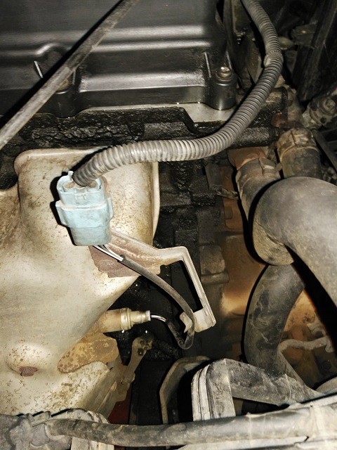

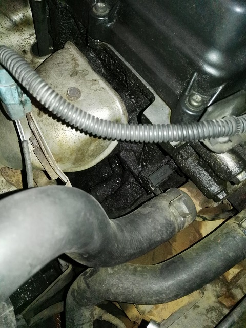

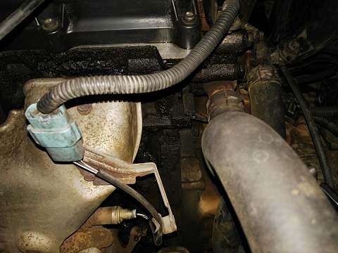

Buenos dias, a todos amigos pero tengo un problema muy grave que no puedo saber que es en realidad, y ustedes que quizas sepan mas del tema puedan auxiliarme y decir que puedo hacer, tengo un auto nissan ad motor QG15 automatico dual gasolina GNV, tengo el problema del momento de llenar el radiador de liquido, al prender el auto tras unos minutos emieza a chorrear a mares por ese punto donde muestro las imagenes, en realidad nose que pueda suceder ya que la bomba se encuentra ubicada en el lado izquierdo donde esta la correa, en realidad espero puedan ayudarme que puedo hacer ya que vivo un poco alejado de los talleres cercanos y no puedo llevar mi auto hasta algún lugar, espero me puedan ayudar en algo, muchas gracias de antemano.

yo donde veo lo pardo u oxido es abajo de las mangueras, si es asi o son las mangueras que esten fugando o las tomas de agua, estas podrian estar picadas, que las abrazaderas esten flojas.

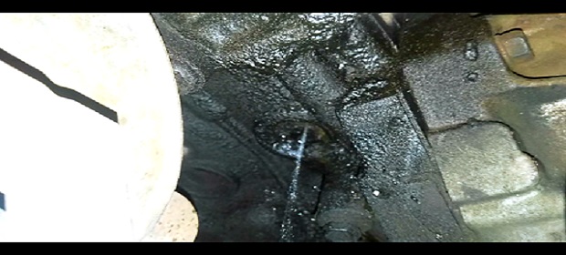

disculpa hermano esta es la imagen mira de ahi chorrera como si fuera un caño estoy preocupado

Ok el problema se ataca revisando todas las mangueras en especial la de calefacion. Yo creo al igual que huicho que pueden ser las mangueras. Pero necesitas revisar bien cada una y desde diferentes ángulos. Lo mejor seria que lo prendieras y le pusieras una manguera al tanque de recuperación. Para que le este llenando lo que va perdiendo. Y ahí con el motor encendido revisa cada lugar a dettalle.
eso es un tapon de monoblock, ese lo tienes que cambiar, para sacarlo se le pega de un lado buscando que gire y con la muestra en la mano lo compras en la refaccionaria, debe ser la misma medida, para meterlo tienes que echarle algun sellador al rededor y con algun dado que de la medida del sello lo golpeas buscando que entre parejo y quede al raz del monoblock como el que tiene puesto.
