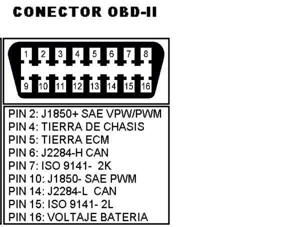

conector de diagnostico de esa astek
la 4 debe ser tierra y el cable es negro
el 5 es tierra y el cable es negro
el 2 es datos y el cable es purpura
el 16 es voltaje 12v y el cable es naranja
por el cable purpura salen todos los datos de todas las computadoras
asi lo marca el diagrama.
en el diagrama marca un sp205 que dice (below dash module)
yo me imagino que es un modulo donde van conectadas todas las salidas de las comutadoras hacia el conector de diagnostico.
    69,2 KB · Visitas: 1.438
