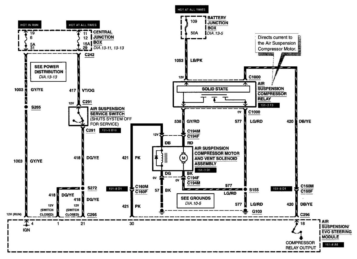

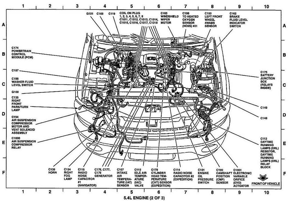

hola ato2 amigos para el que siga teniendo problemas con estos autos , aqui les dejo unos diagramas electricos referentes al tema. espero que puedan resolver los problemas y si estos diagramas les son utiles pues que bien,, !!!!saludos y tengan buen dia!!!
    159,4 KB · Visitas: 2.556
    169,7 KB · Visitas: 2.842
