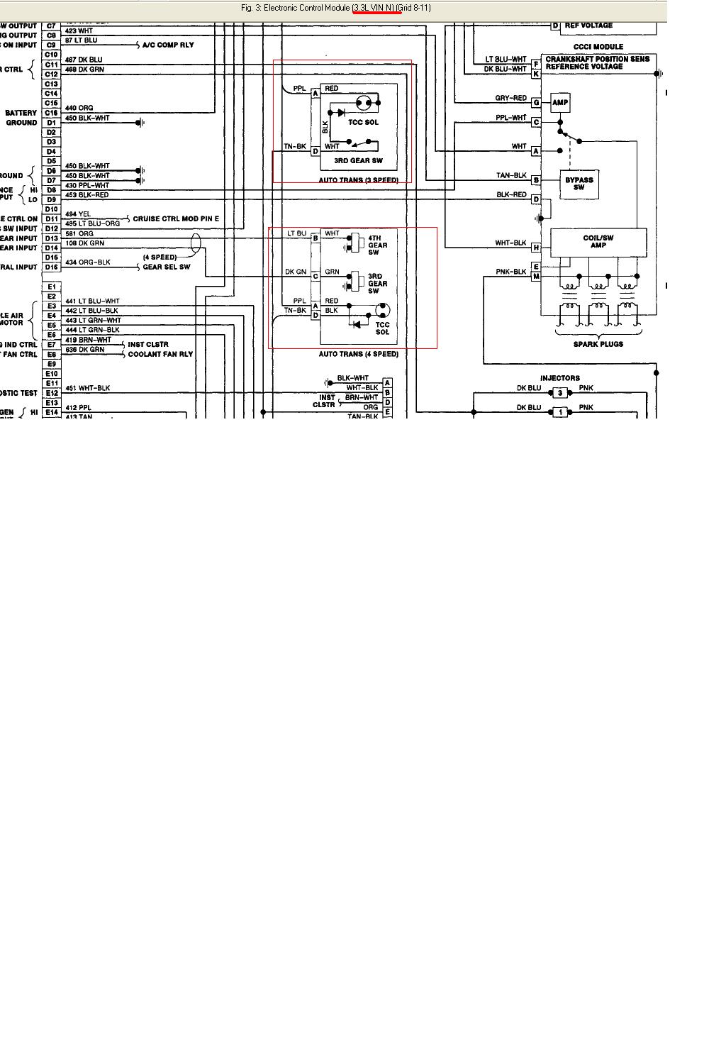

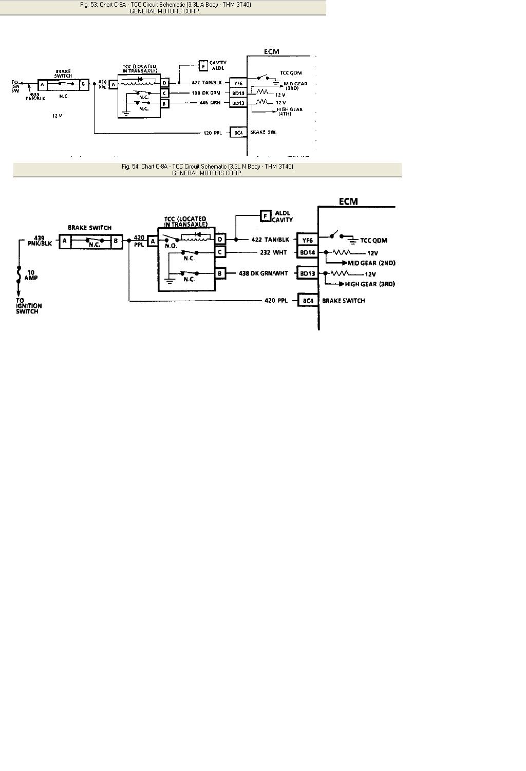

Re: una pregunta! century limited,1990,v6 3.3l, 3T40
no se que vin sea, haber si esto te sirve.
    138,9 KB · Visitas: 302
    80,3 KB · Visitas: 304
