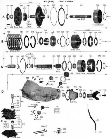

Buenas, alguien podria decirme porque la bocina que va en el eje de la bomba una vez montada la caja y en funcionamiento se viene hacia adelante y empieza a botar aceite la caja. Cuando el problema se presento baje la caja monte la bocina ya que la otra estaba bastante desgastada y una vez instalada nuevamente se corre hacia la tubina y empieza el bote. Esta caja esta en una pick up C-10 año 87, espero puedan ayudarme.

Amigo huicho50, el amigo marco se refiere a la numero 034. amigo marco si la bocina entra con fuficiente precion, deverias de chequear que la turbina no tenga desbalanse en la punta, o el volante del motor, y que la punta de la turbina no tenga rayaduras (desgaste), saludos.....
Aparte de lo que dice hernandez,revisa que no tenga mucho desgaste el buje de la bomba donde centra el cuello de la turbina.
Efectivamente es la 034, pues revise todo lo recomendado anteriormente y al parecer esta bien, sin embargo de momento resolvi el problema dando unos pequeños golpes con un centro punto en donde va la bocina y eso hace que la misma quede mas ajustada. Esta solucion la vi en otro foro y aunque no me convence ya tengo un dia rodando y no hay señales de bote, espero que siga asi. Gracias a todos por su valiosa informacion.
