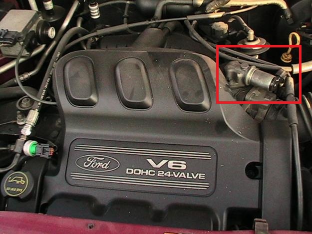

Hola tengo una ford escape mod. 2001 y me esta dando problemas la valbula de derivacion de aire, es la que esta adentro del recuadro rojo en la imagen.
en la ajencia me la dan a 3000 pesos y se me hace cara ustedes no saben donde la puedo consegir mas barata.
Gracias. Saludos

Hola gracias ya la consegi pero tengo otro poblema esta ves pita la camionate cuando va en marcha asi como si fuera el de cinturon de seguridad cuando no te lo pones pero mas despacion y con menos ritmo asi como tit.......tit.........tit
y se calla y despues otra ves tit.....tit.......tit.
que sera
tienes fundido el indicador de la bolsa de aire y la camioneta genera un indicador auditivo para avisarte que tienes un problema con el sistema de las bolsas de aire saludos.
Orale suena logico sera que yo puedo chekar eso o lo llevo con un especialista, dode se localiza ese indicador, o es en el area de los fusibles?? Gracias!1, Saludos

DE ECHO YO LA ACOBO DE CAMBIAR DEVIDO QUE SE QUEDO PEGADA LA CONSIGI EN UN YONQUE YA INTALADA ME LA SALIO EN 600 PESOS EN REYNOSA TAMSP.
