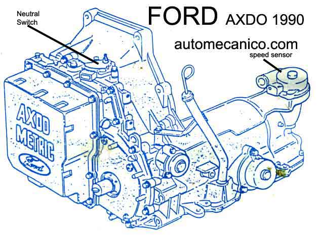

el problema esta en que el carro prende en cualquier cambio sea reversa o drive y no se si tenga alguna relacion pero tampoco le funcionan los controles del volante(claxon y control de velocidad)
saludo. revisa el sensor neutral que esta pegado en la caja . este funsiona como un suiche que corta la corriente cuando se encuentra en una velocida, paresiera que se quedo en corto.
Hola, pues checa que la pastilla que va en la caja no este puenteada, o haz una prueba verificando sus entradas y salidas de corriente con una lampara de pruebas, le checas que te debe de dar corriente en P y N de lo contraro remnplazala, saludos
hola! y gracias por su ayuda:D.una duda esa pastilla es la que esta en el selector de cambios? que trai un conector? y otra pregunta aunque no tiene nada que ver con la transmicion es cual es la precion que debe tener la bomba de gasolina?
