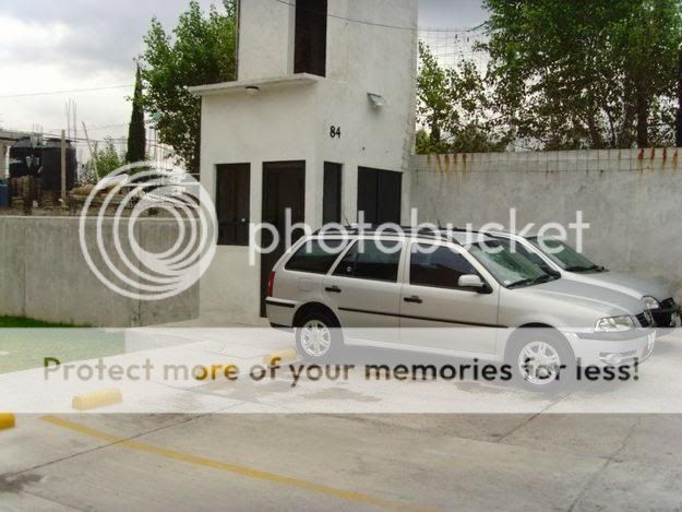

Bueno el carro es un Pointer station wagon 2003, vidrios eléctricos, armada en brasil..

El carro es como este
