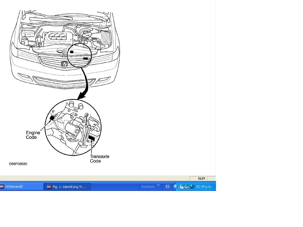

identifica tu transmision.

haber si es B7XA o MAXA
