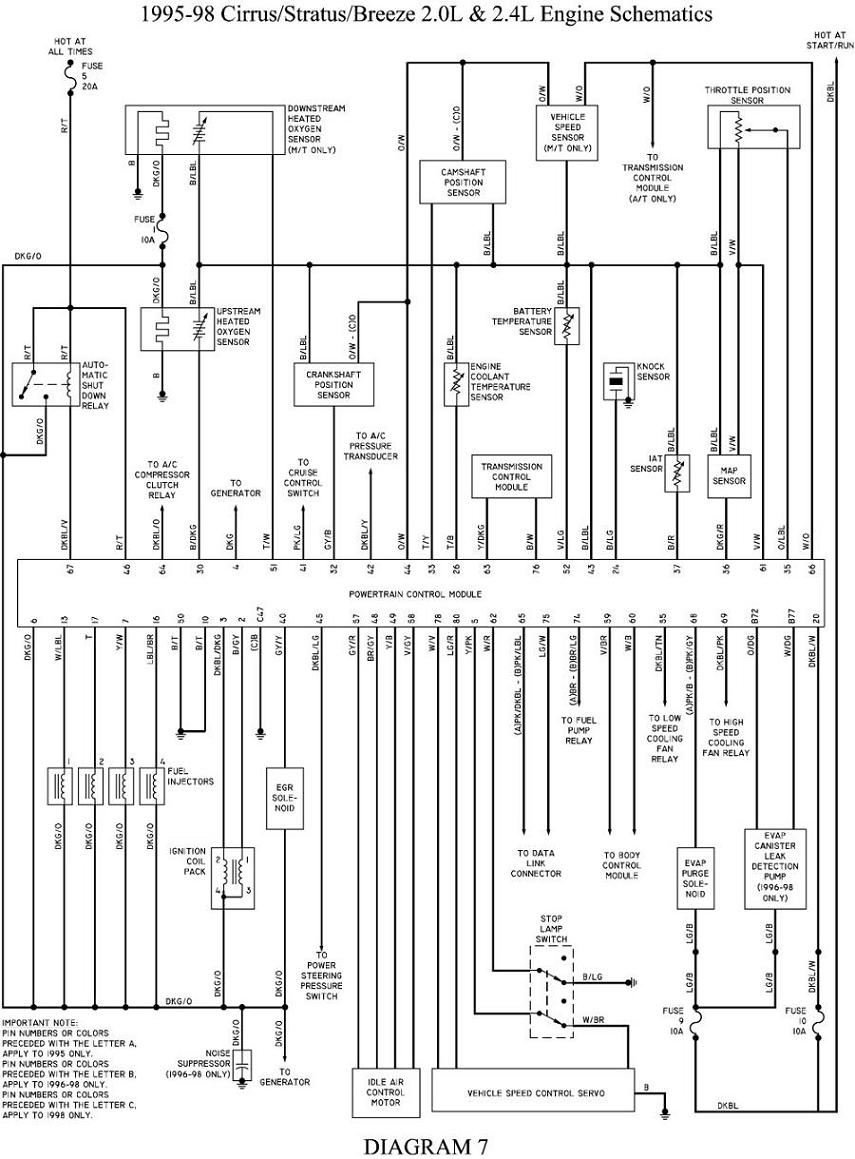

Mira flako carlos ya te está posteando el diagrama solo checa el relay del asdr
automatic shut dawn relay si puedes intercambiarlo con otro parecido y si no vas a tener que conseguir uno y de ahí te vas a brincar al power control module
o sea la compu que está enfrente cerca de la bateria te aconsejo lo mismo checa desde los cables del encendido no vaya a hacer que tengas mal el switch.

Hola Amigos En Especial A Carlos X Su Ayuda Ya Quedo El Sebring Muchas Gracias X Tu Ayuda Amigo Y X El Diagrama El Carro Qquedo Muy Bn No Habia Alimentacion A El Sensor De Cigueñal Y El Sensor Estaba Dañado....
