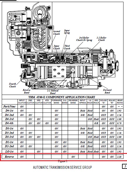

hola que tal tengo un problema con la transmision de venture 2004 le cambie pastas porque no entraba las velocidades y resulta que al armarla todo trabaja bien pero no entra reversa la desarme nuevamente y todo parece estar en orden engranes pastas y aun asi no entra reversa alguien sabra que puede ser?
saludos
haber si esto te sirve.
haber si no dejaste fugas hidraulicas y escanealo para ver si suelta codigos.
