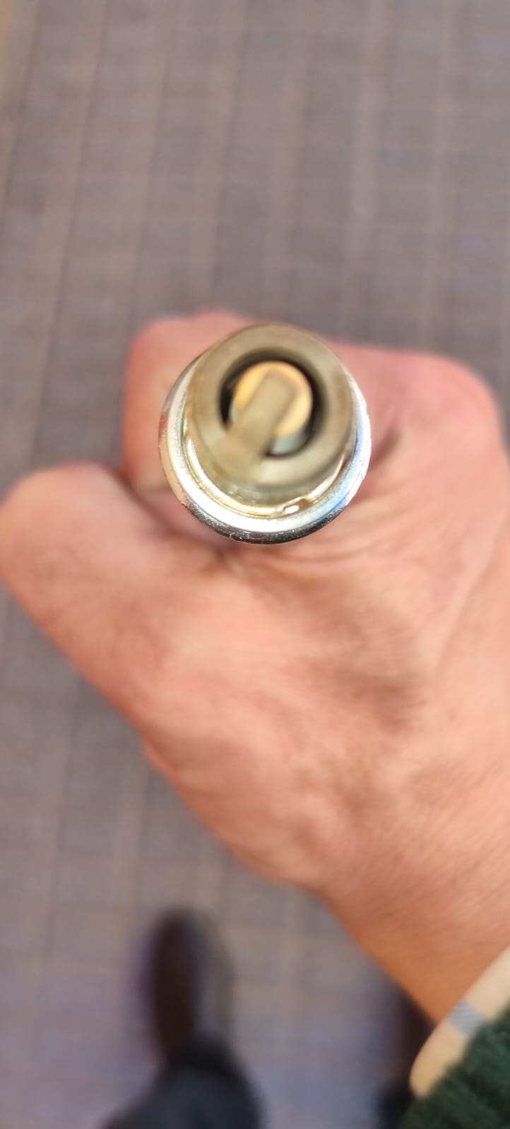

Con el fin de saber su estado, en principio hice una inspección de bujías (ya publique el resultado) y en tal sentido todo parece correcto en estas.

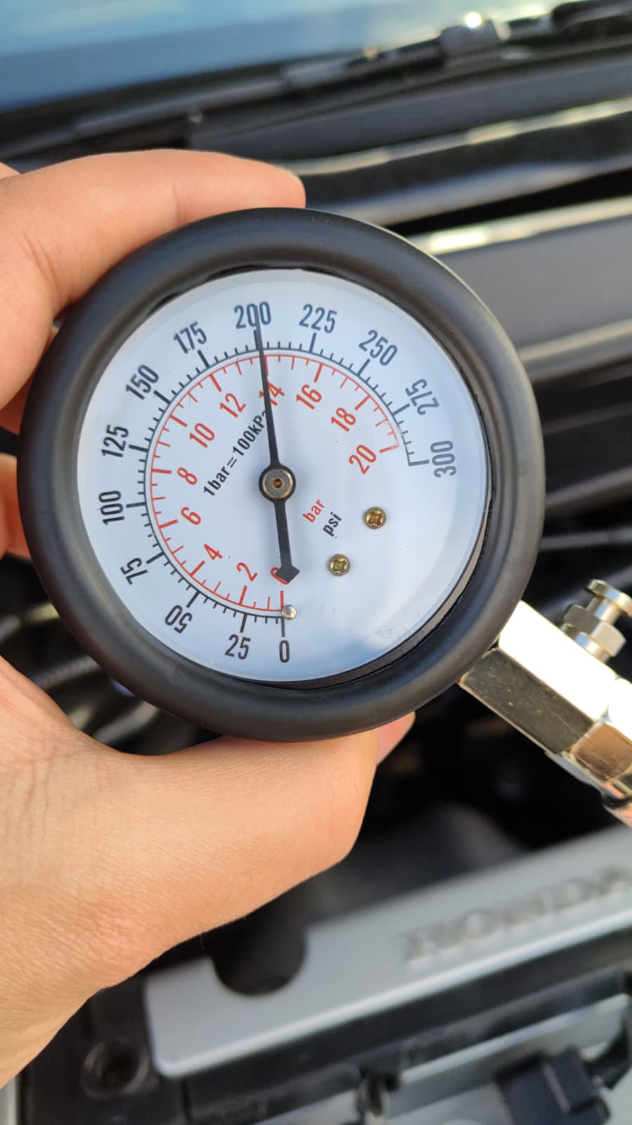

Termino de hacer una prueba de compresión (seca ya que a la vista de los resultados no creí necesario hacer la húmeda). Con una diferencia menor de un 2% entre los cilindros el resultado obtenido es de 200 psi por cilindro.
1º) ¿A la vista del resultado Entendéis que es acertado considerar que al menos en lo referente a cilindros y segmentos el consumo de aceite no estaría producido por estos elementos?
2º) Mi conducción es normalmente dentro de los limites legales, casi todo el recorrido se hace por carretera en trayectos largos ¿Veis excesivo ese consumo de aceite? Ni las bujías ni el tubo escape presentan ni tonos ni trazas que indiquen aceite. El coche no humea (si bien con el tema de catalizadores no se si esto sigue siendo valido a la hora de diagnosticar)
    47 KB · Visitas: 182
    115,7 KB · Visitas: 193

Gracias por contestar. Si conocía que el dato de la relacion de compresion es de 10,5:1 pero lo que no tengo es el dato de si 200psi (14 Bar) es un dato que denote "buen estado" en la prueba de compresión en con respecto s su relacion de compresion .
