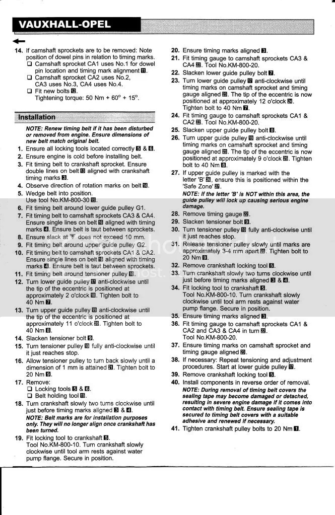

encontré este video de Banda de distribucion Opel Vectra 3.2 Litros, timing belt por si a alguien le sirve, pongan mirar en youtube

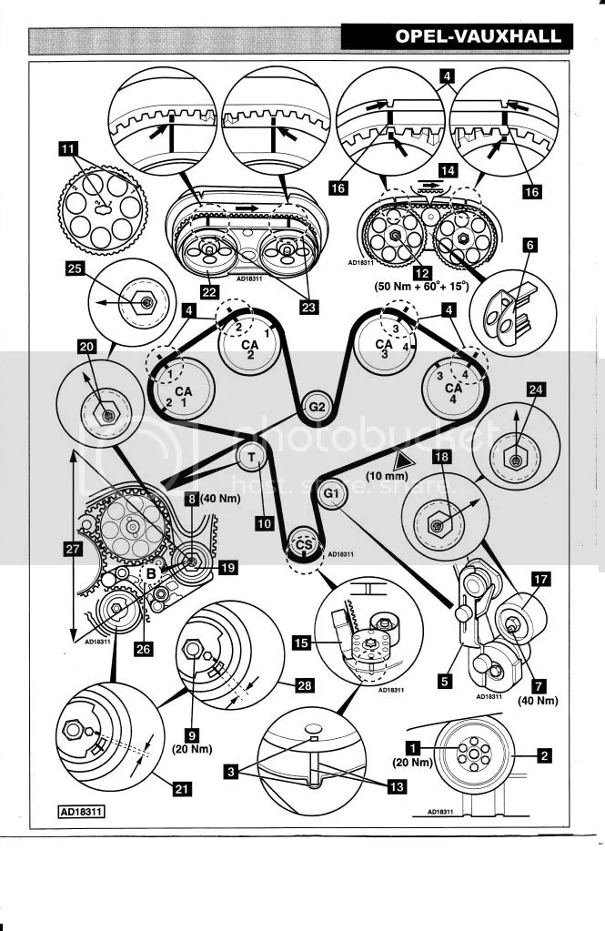

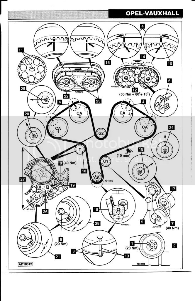

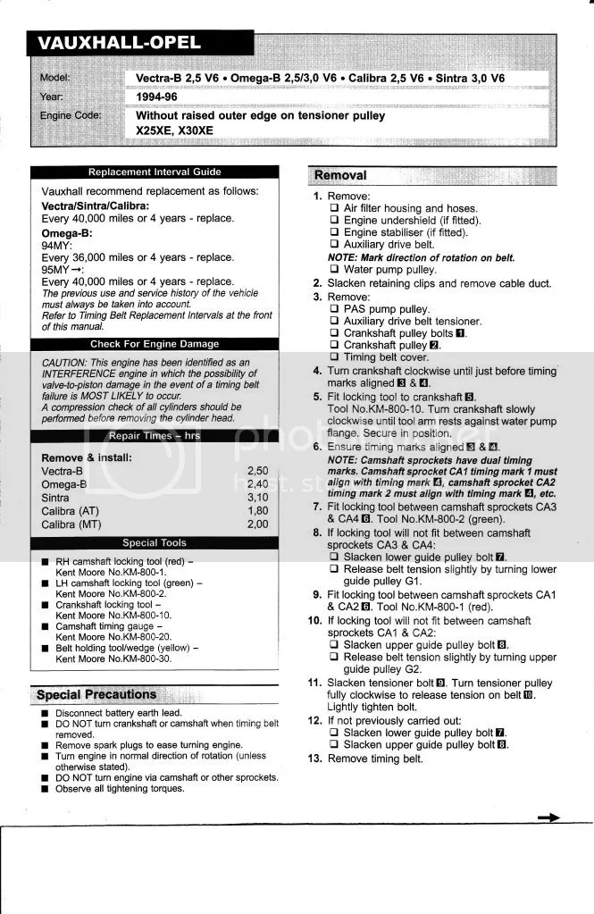

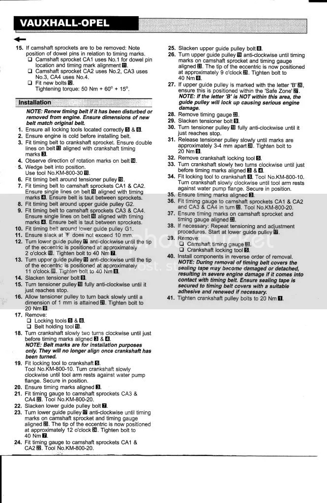

Mas info de apoyo, diagrama para poner a tiempo
VEctra-B 2.5L v6
Omega-B 2.5L/ 3.0L v6
Calibra 2.5L v6
sintra 3.0L v6
años 1994 / 1996
without raised outer edge on tensioner pulley
X25XE, X30XE

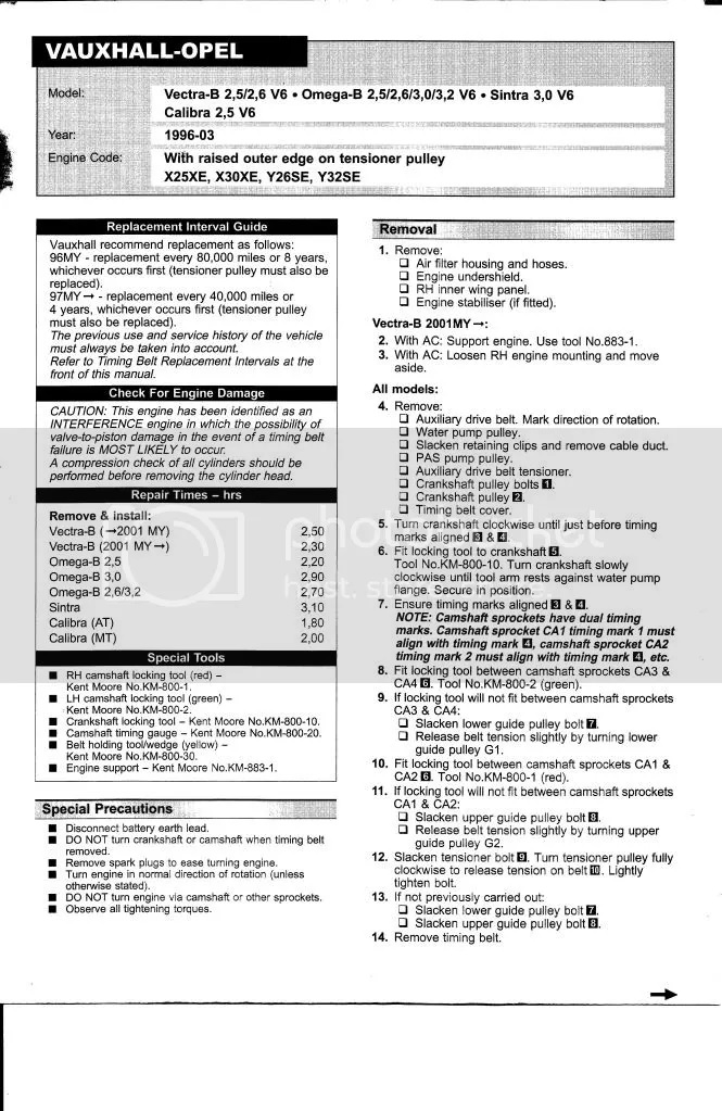

Vectra-B 2.5L/ 2.6L v6
Omega-B 2.5L/ 2.6L/ 3.0L/3.2L v6
sintra 3.0L v6
calibra 2.5L v6
años 1996/2003
with raised outer edge on tensioner pulley
X25XE, X30XE ,Y26SE, Y32SE
