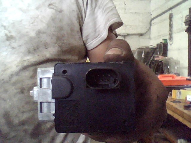

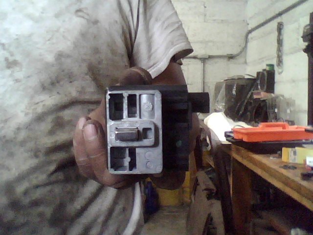

Mi Pregunta Es Si Este Es El Inmovilisador Lo Kite De La Columna Alo K Vi Es Como El Seguro Del Volante Pero No C Si Es El Inmovilisador Otra Pregunta K Tanto Debe Tener De Carga La Pila Le Chek Y Tiene 12.15 M Dice Un Cuate K Debe Tener Mas Y Otra El Foco De La Alarma Sekeda Parpadeando Todo El Tiempo No C Apaga Ni Nada Solo Parpadea Es El Megan 2005 Motor 2.0 16valvulas Automatico

que onda rossete no viste la informacion que te mande ahi viene todo amigo.
la carga con motor andando debe estar cerca de 13.5v.
si ya lo lei pero no sabia k hera ya investigue es el candado del volante est tambien hace k no arrank el carro dicen k hay k codificarlo y k da muxa lata gracias huicho deja voy a seguir
mIRA AMIGO ROSSETTE TENGO EL DIAGRAMA DE ENCENDIDO Y DEL INMOVILISADOR TE LO PUEDO MANDAR A TU CORREO, SOLO DAME UN CORREO PA ENVIARTELO
AUNQUE SOY DE LA IDEA DE METER UN BUEN SCANER PA REVISAR TU PROBLEMA, CASI ESTOY SEGURO ESTA DECODIFICADA LA TARJETA O COMO TE DIJE EN EL POST ANTERIOR COMO PASO ESTO???
TE LLEGO EL AUTO EN GRUA????, TE LO DEJARON Y DESPUES NO ARRANCO????, PUENTEASTE ALGO Y DESPUES NO ARRANCO?????
A LA DISTANCIA ES MUY DIFICIL TRATAR DE EMITIR UN DIAGNOSTICO EXACTO O APROXIMADO.
COMO TE DIJE ASE DOS SEMANAS VI UN CASO PARECIDO EN OTRO TALLER Y ABIAN ECHO UNOS PUENTES, Y CREARON ALGUNOS PROBLEMAS DE COMINICACION (BUS DE DATOS) PERO ES MUY DIFICIL CHECAR ESOS CASOS SIN UN SCANER APROPIADO DE OTRA MANERA ESTAS DANDOLE A LA PIÑATA CON LOS OJOS VENDADOS, TE DESEO SUERTE Y QUE RESUELVAS ESTE CASO Y HAY NOS COMENTAS QUE PASO
Si Te Refieres A La Carga De La Bateria 12.80 Aprox Y Tambien Se Puede Inmovilisar Por Falta De Pila, Y Cuando El Led Parpadea Constantemente Una De Las Causas Es Que No Reconoce La Tarjeta
hola k tal gauencio el carro c le paro ala señora yo na mas lo jui a checar y m lo traje en grua este es mi correo
toreto1926@hotmail.com de todas maneras le agradesco su ayuda y pronto lo resolvere ya veran
oye amigo te dire que la bateria aunque pueden llegar a marcar los 12.80 tal vez perdio carga en los estareos mejor checa que al estarear no este perdiendo demaciada fuerza, ya prendido lo mejor que deveria marcar son los14.5 v. pero eso depende tanto de la bateria como del alternador , espero que te sirva.
