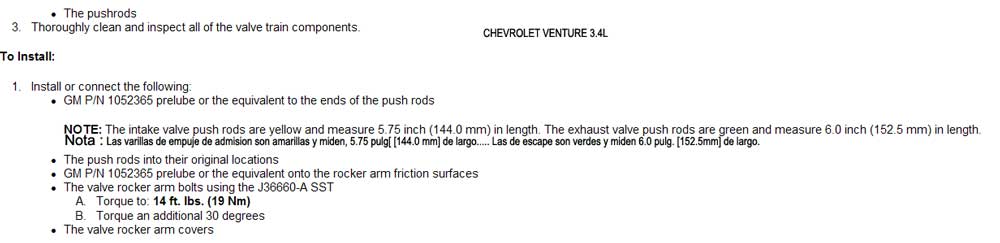

Al igual que aleman, tengo entendido que las varillas son de diferente tamanio [largo]; solo asi se entiende que al no ubicarlas correctamente, doblo valvulas.
Aqui adjunto la indicacion que saque del manual.
