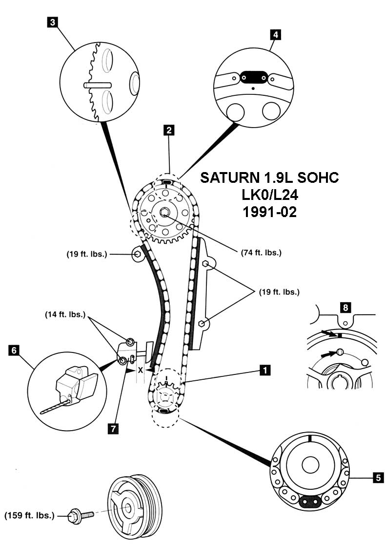

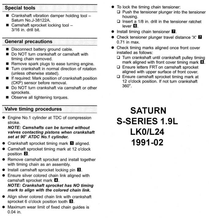

Los diagramas estan adjunto, cadena de tiempo Saturn 1.9L SOHC LK0/L24 1991/2002
    68,7 KB · Visitas: 1.285
    94,4 KB · Visitas: 751
