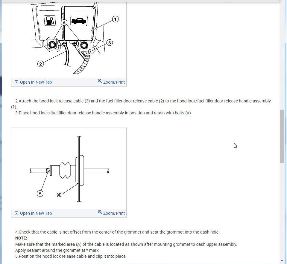

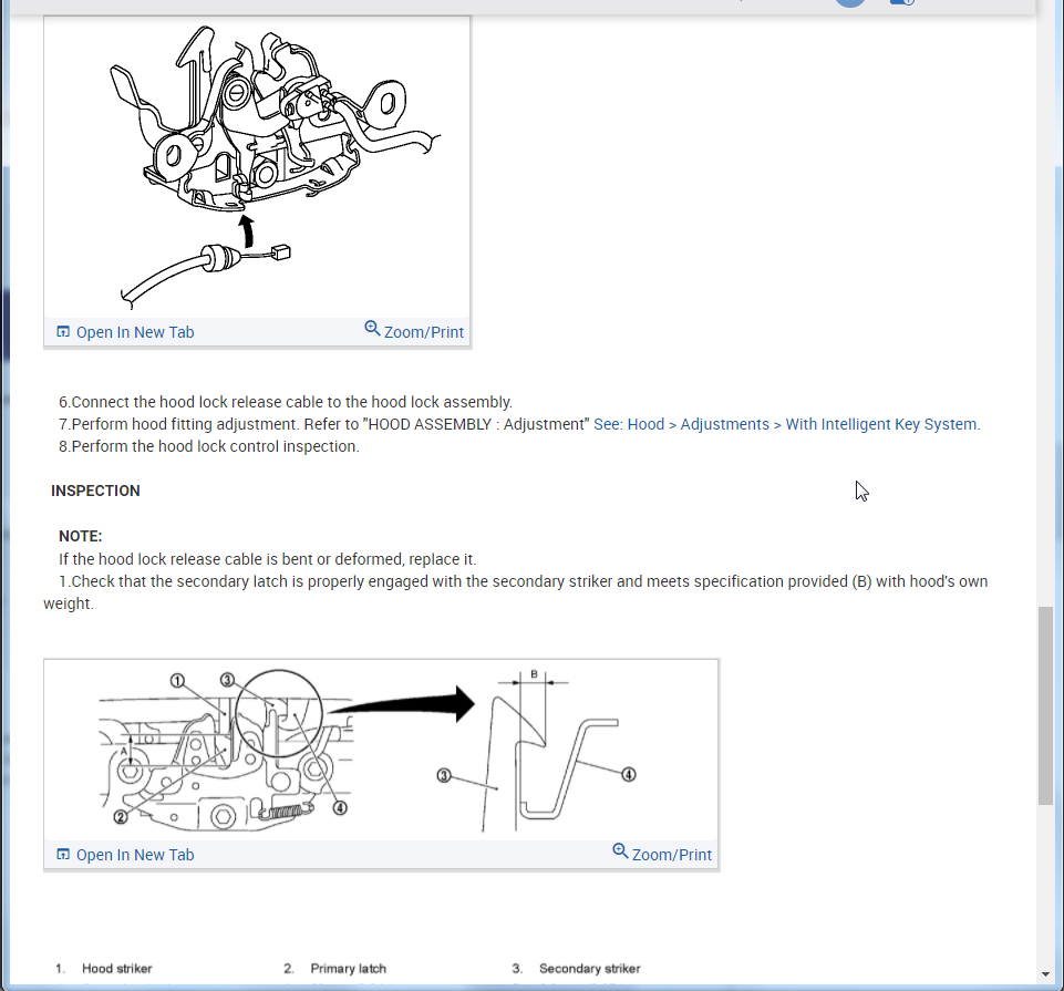

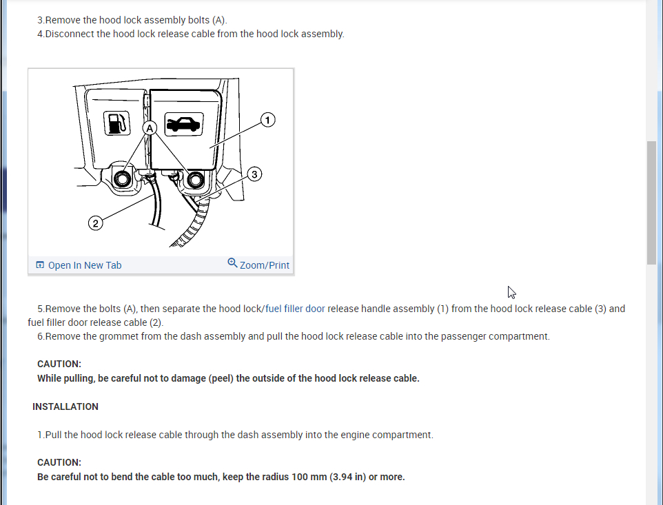

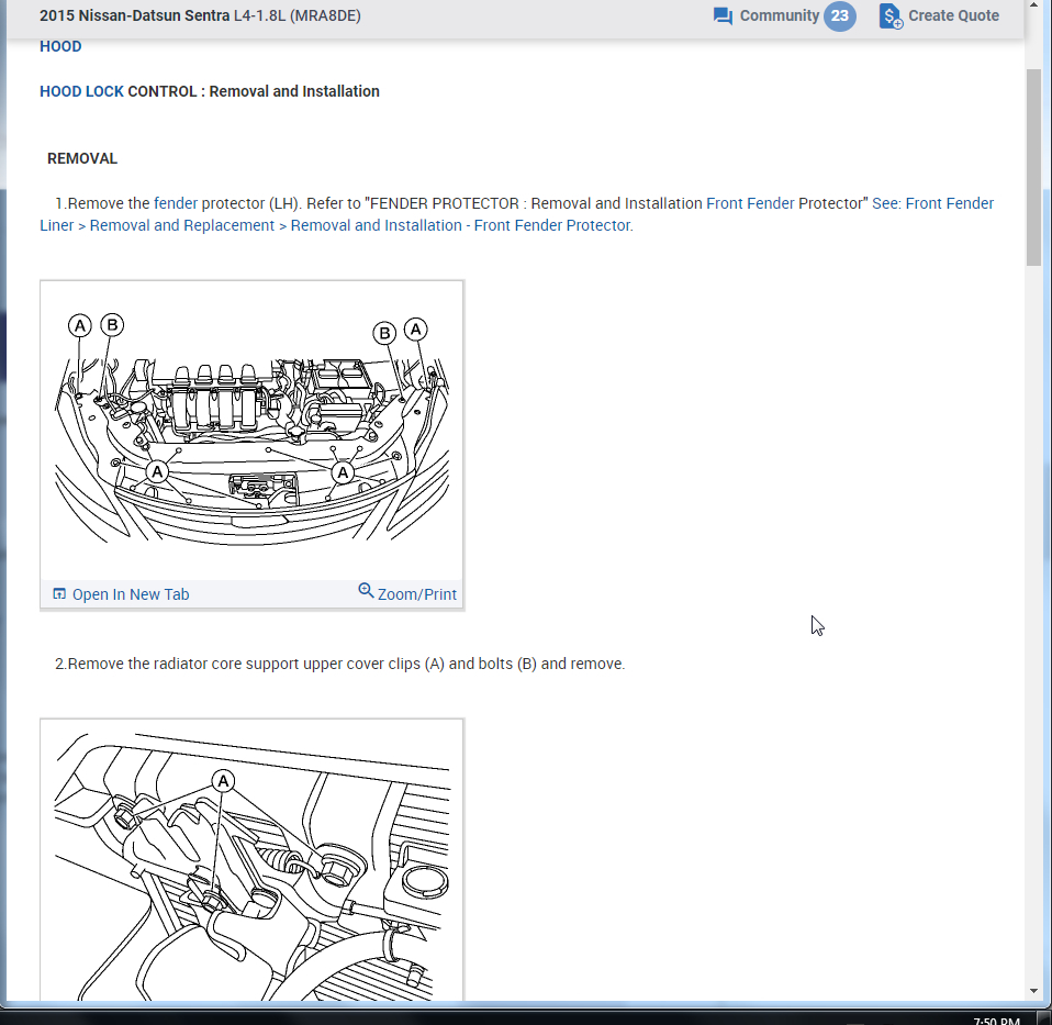

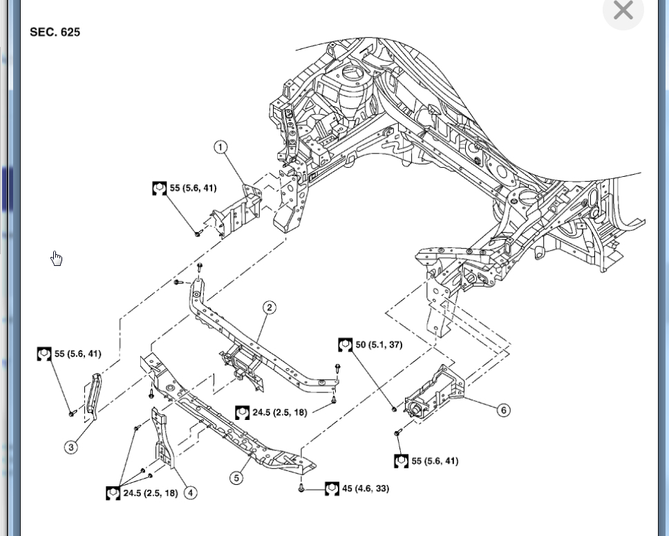

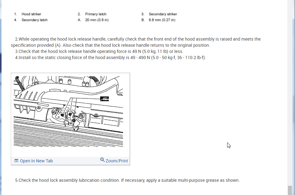

Tobe82 Experto 10 May 2021 #1 Cambiando el radiator core support de un nissan sentra 2015 1.8L , guia de como reeemplazar Adjuntos nissan_sentra_radiatorcoresupport_1.jpg 305,2 KB · Visitas: 292 nissan_sentra_radiatorcoresupport_2.jpg 272,2 KB · Visitas: 307 nissan_sentra_radiatorcoresupport_3.jpg 260,9 KB · Visitas: 324 nissan_sentra_radiatorcoresupport_4.jpg 262,4 KB · Visitas: 313 nissan_sentra_radiatorcoresupport_5.jpg 243,3 KB · Visitas: 277 nissan_sentra_radiatorcoresupport_6.jpg 207,4 KB · Visitas: 302
