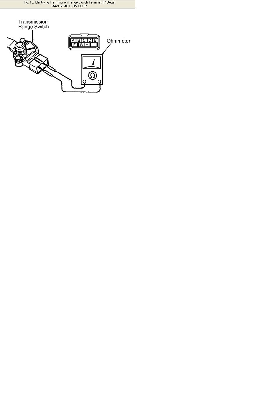

Sensor De Rango De La Transmision Mazda 626 2.0 1998
este va casi siempre encima de la transmision y es movido por el chicote de la palanca de cambios de velocidades.
ojo podria llevar algun ajuste.

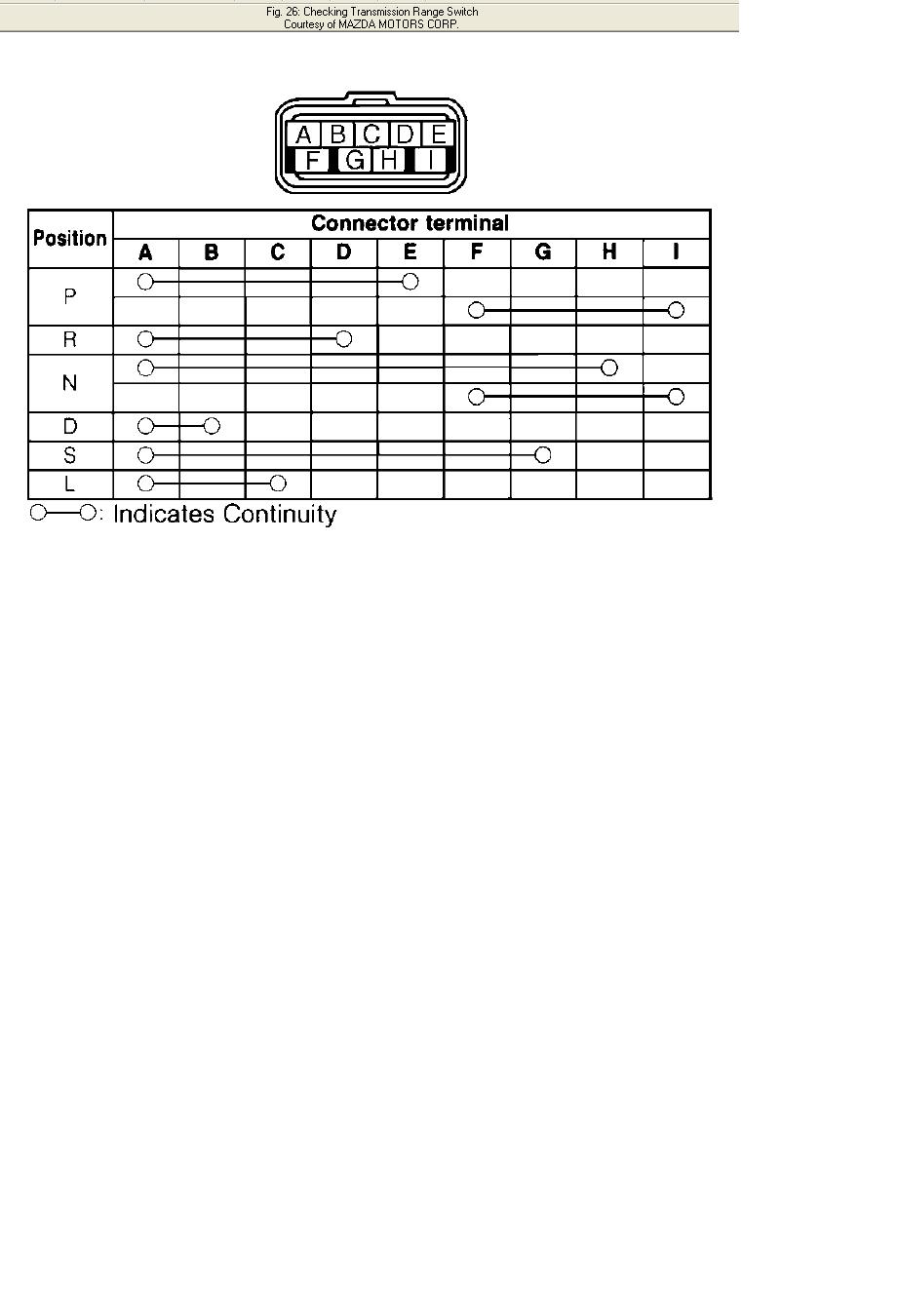

es parecido al de la ilustracion o no, porque no encuentro uno de 11 pins.
haber si puedes mandar una fotografia de el.
a mi el que me marca es este.
