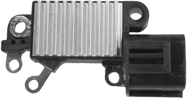

No creo que te sea posible hacer esto ya que este componente no solo regula el voltaje para un solo uso, Tu Nissan tiene 2 aplicaciones de alternador puede llevar un Mitsubishi A2T35792A o un Hitachi LR180-725B de 80Amps, y en especial el regurador maneja A-Circuit para inducir el rotor y regular voltaje S Señal de bateria, L Lampara. Un alternador que tiene regulador externo utiliza un poste de Ingnicion para el rotor y que pueda generar corriente cosa que el alternador que tienes no lo tendria y no lo puedes instalar tan facil ademas hay otras conecxiones con el rectificador de corriente y la bobina que no puedes adaptarlas, anexo 2 fotos para que veas los 2 tipos de reguladores que tiene t alternador dependiendo si es hotachi o mitsubishi....
    91,2 KB · Visitas: 397
    19,2 KB · Visitas: 463
