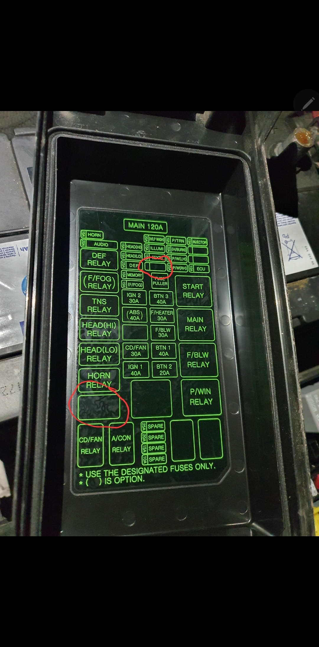

Hola a todos! Alguien que me pueda ayudar con un problema en mi Kia sorento 2005? He buscado por todos lados en internet pero no encuentro nada! El problema que tengo es que kia se apaga solo al conducir y a veces ni arranca, he cambiado la bomba de combustible del tanque y aun tengo el mismo problema, he llegado a la conclusión de que debe de ser el relé de la bomba de combustible, ya que al sacar la mangerita de la bomba por la que deberia distribuir el diesel y poner el switch no saca ninguna gota de diesel... vamos que ni hace ruido ni nada, como si se quedase apagada.
Ahora el problema es que no encuentro el Relé!!

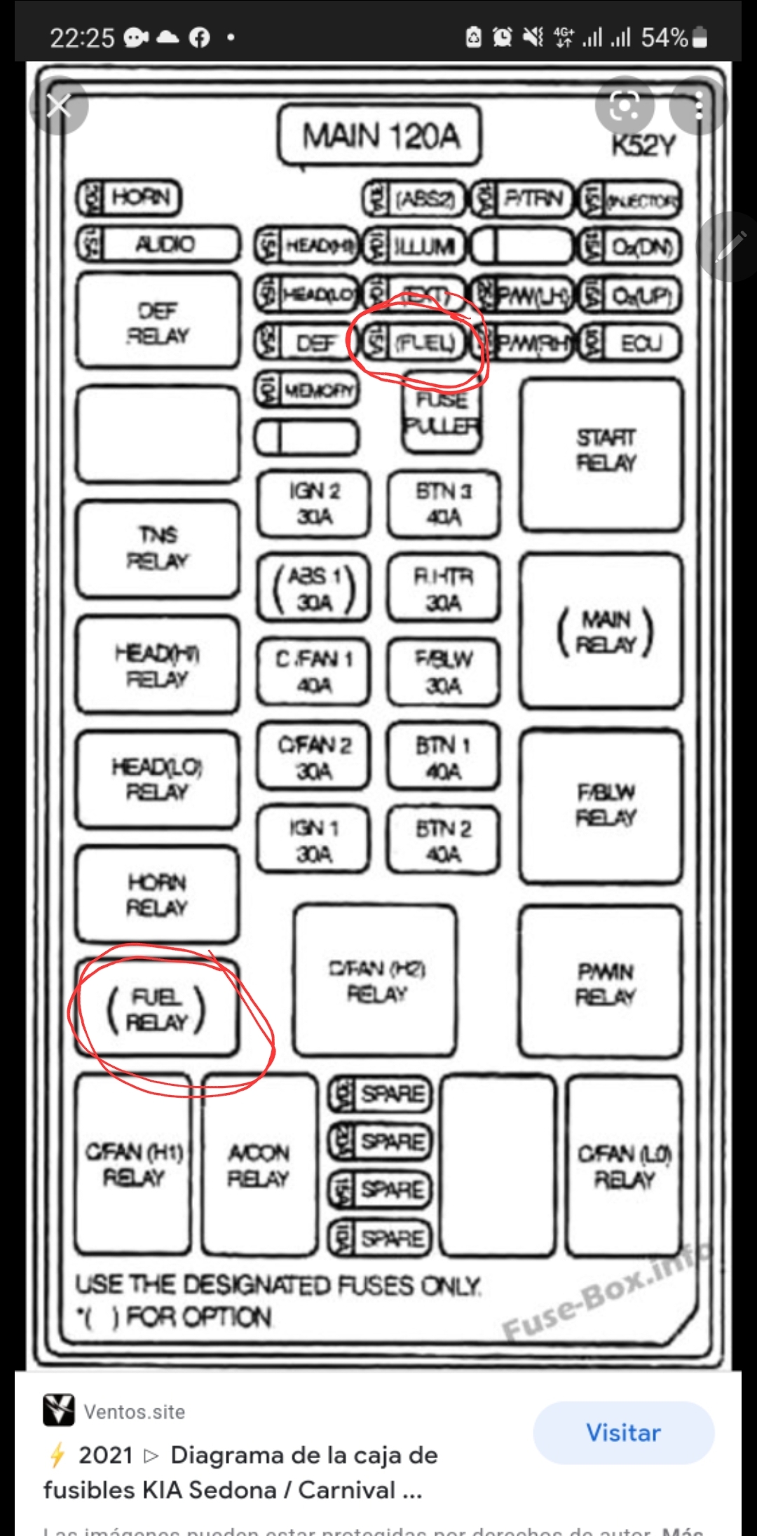

Como he visto en internet en otros kia el rele esta en la caja de los relés junto a la bateria tal y como se ve en la imagen.. como entendi asi son los de motor gasolina.
En esta imagen esta mit caja de relés.. como pueden ver no existe el fuel relay! Repito que mi kia es un 2.5crdi diesel.
Por favor que alguien me ayude a encontrar este relé, ya me tiene desesperado este kia... 😭
