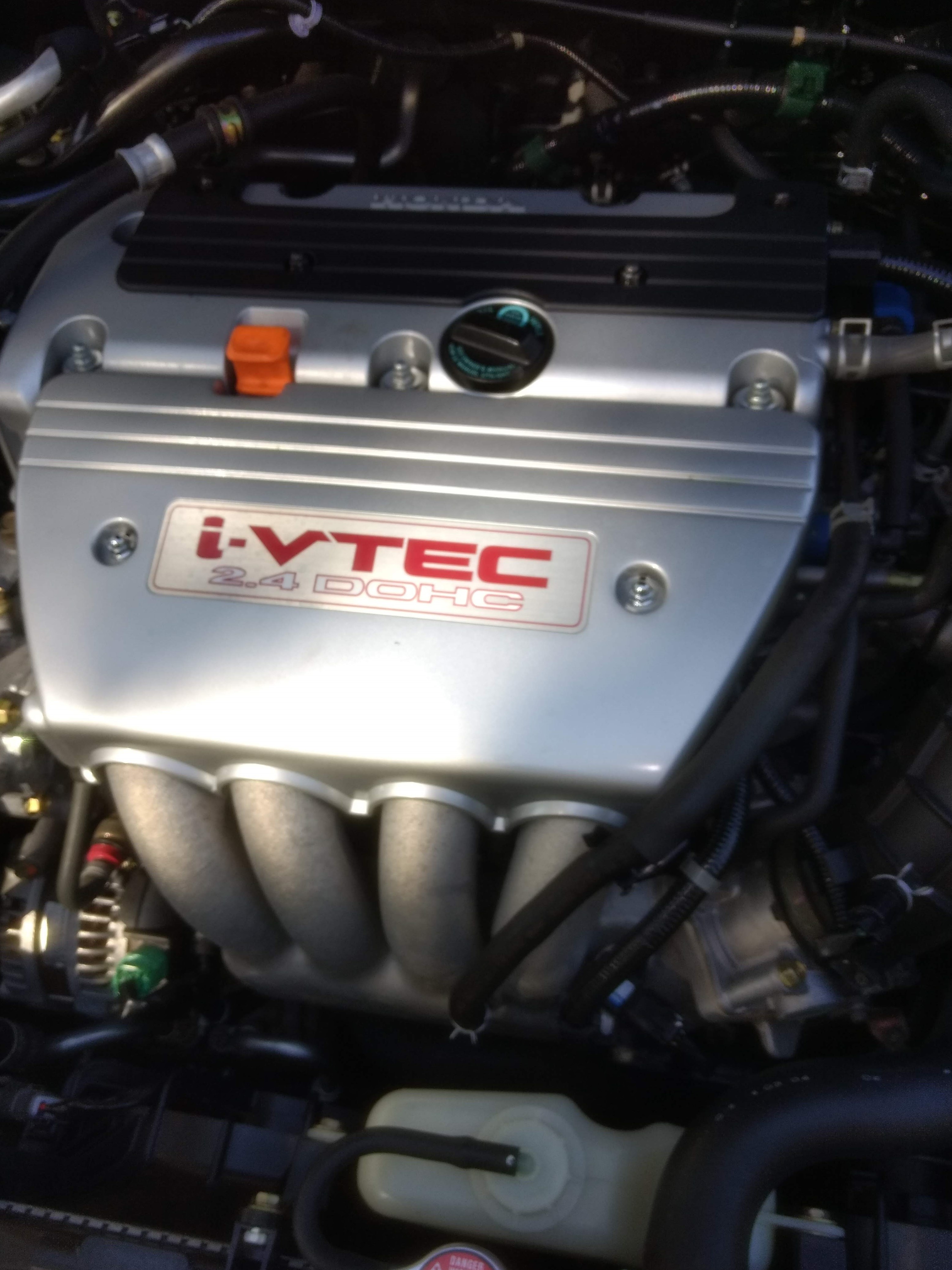

Tengo un honda accord 2.4 de 190 CV de 2003. Tiene 97 mil km y un mantenimiento esquisito. (os adjutare alguna foto de la mecanica)

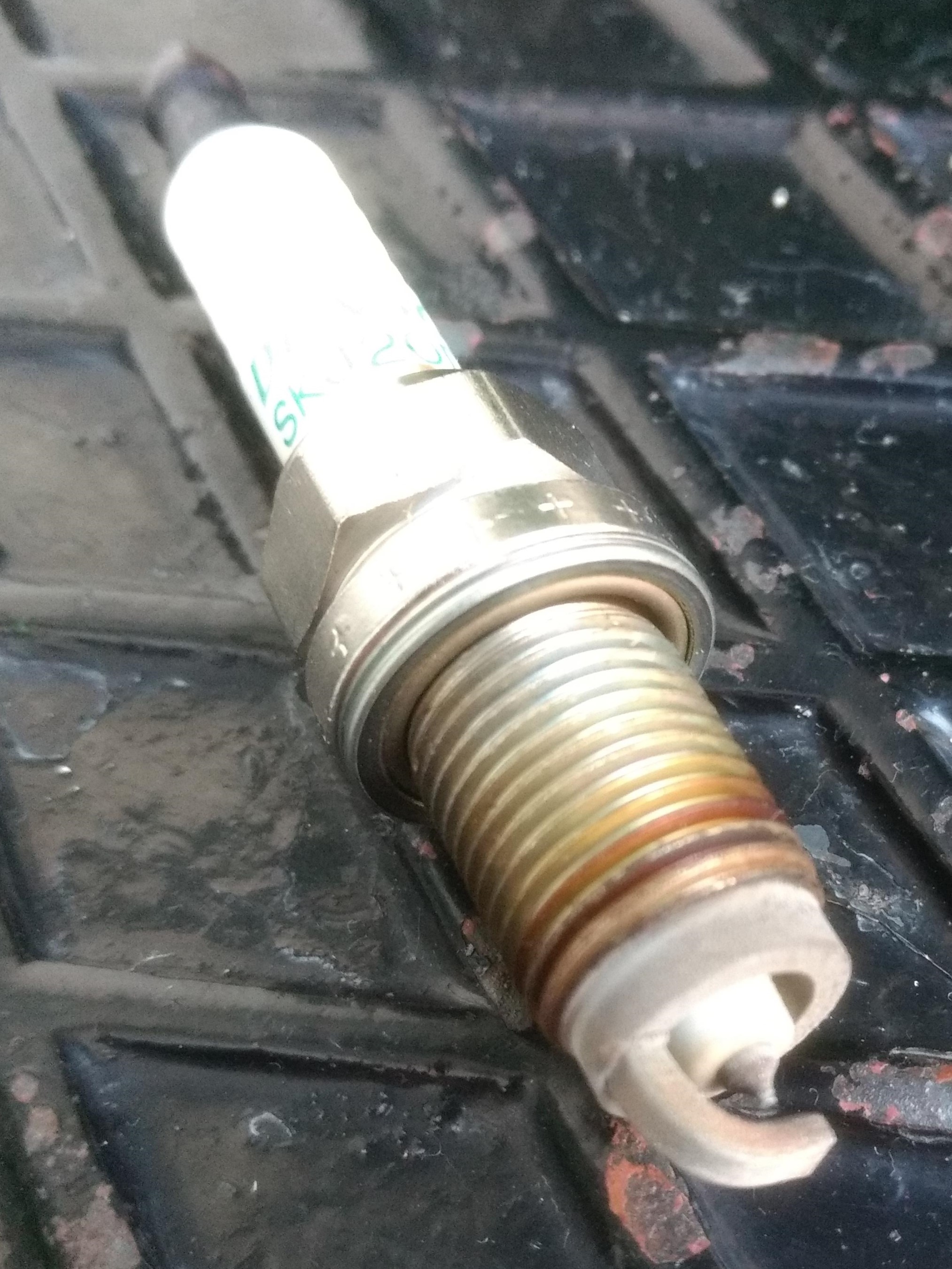

Como dato, no noto en relenti nada extraño, es acompasado como siempre, sin soplidos ni caballeo, tampoco al menos que aprecie, se escucha tiriquiteo de valvulas. He cambiado filtro aire, bujias aunque no tocaba, os adjunto foto de como han salido, en mi opinion no hay ningunproblema de pistones, segmentos o guias de valvula a la vista del color que presenta (no se que opinais al respecto). En cuanto a cosas que si he detectado dos, lo que no se es esactamente si tienen o no mucha repercursion en lo comentado. 1º) Si aproximo la mano a una de las salidas del tubo escape, noto menos presion de gases que antes y si durante unos pocos segundos a relenti con ambas manos tapo las dos salidas, el relenti no se detiene y lo que si he notado es como una especie de soplido en la zona inferior del coche. Si hay una fuga no debe ser rotura ya que ni resopla al acelaerar ni produce estridencia ni ruidos aparentemente al circular. En todo caso (a falta de elevarlo y comprobarlo) me da que mas bien es alguna junta floja o quemada en la linea de escape. Otra cosa que he notado al girar a la posicion II la llave de encendido es una bariacion en el sonido inicial de la bomba de gasolina, si antes para entenedrnos era un yiiiii ahora es mas un gruuuuu (nunca he cambiado filtro de gasolina si bien utilizo siempre una premium de 98 oc).
