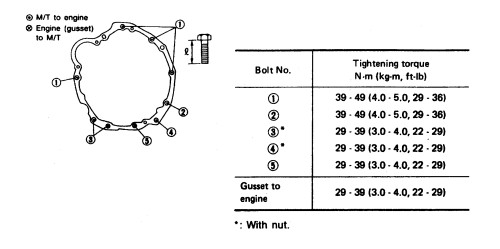

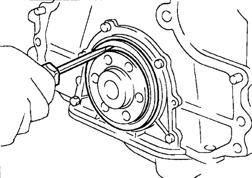

hola amigo no se mucho sobre tsurus. pero encontre nissan sentra el igual. y bueno el torque en el (main seal retainer ) es el cubridor de reten de ciguenial esos tornillos van de 56 a 66 lbs torque .... el de la concha d la transmission adjunto una tabla de especifiaciones espero sea la misma ala que tienes ,,.

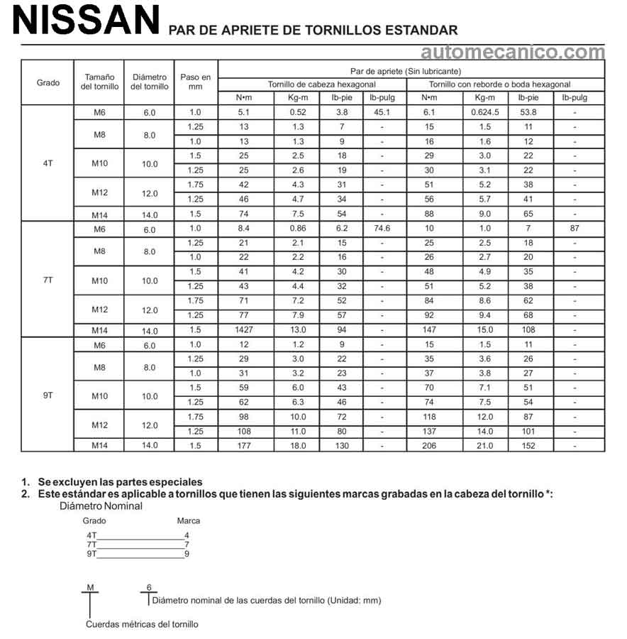

A los tornillo se le aprieta segun el tamanio, y siguiendo especificaciones, si las hubiera.
Te paso una tabla; en tu caso me parece que el apriete no pasa de 22 lbs pie
