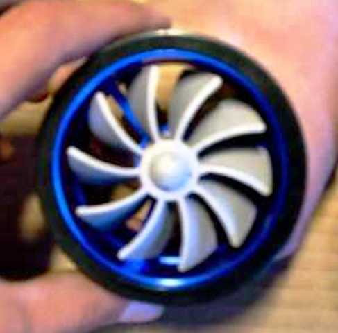

Mi buen XICO y camaradas del foro. Por un lado gracias Xico por ese aportazo de la lista de còdigos y el supervìdeo. Ahora les entero de un detalle curioso, que considero no deberìa de haber trascendido pero al parecer si. Despuès de la lavada del cuerpo de aceleraciòn y mientras se secaba y evaporaban residuos habpia colocado un twister -la hèlice o turbina que venden con la propagande que da un sonido deportivo, potencia, economiza y tantas panaceas- lo puse por mera curiosidad. Mientras leìa el listado de còdigos, de repente me acordè de esa instalaciòn aunque se spone no afecta por no ser cuestiòn electrònica ni elèctrica. Removì la manguera y encontrè el twister movido, quiero decir suelto, no ajustado o embonado al interior de la manguera. Pensè ¿serìa por esto? y lo retirè, ajustè de nuevo la manguera de admisiòn de aire, saquè el auto a mi trayecto comùn, subi y bajè, acelerè y desacelerè... y el mugre check engine no volviò a aparecer como en estos ùltimos dìas. ¿Serìa que el twister fuera de lugar se moviera y osbtruyera por momentos el flujo de aire? Casi siempre me encendìa el check en subida o al dar vuelta en curva.:confused:
esperemos que esi haya sido todo y ya no vuelva a encender ese testigo, saludos
si se desacomodo y puso delado reduce el caudal de aire de entrada y si reduce tu potenci del motor.
sin duda eso fue..al pareceral desajustarse por dentro se movía...y en curva o cuesta bailoteaba por dentro y como dices era irregular la entrada de aire..se lo quité y se acabó el check...detalles...detalles..!!!..quien iba a pensar que eso iba a suceder...:confused:
