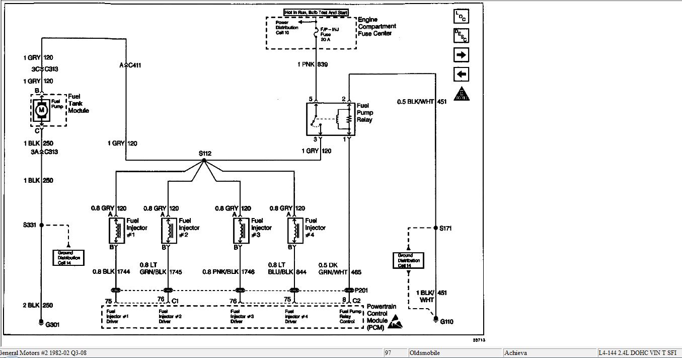

J jcrc21 0 19 Mar 2010 #1 hola amigos. alguien podria decirme donde se localiza el reset pump de un oldsmobile achieva 1997

M multiservjonas 0 20 Mar 2010 #5 Aqui Te Dejo Un Diagrama Aver Si Encuentras Lo Que Necesitas Adjuntos DIGRAMA DE BOMBA.jpg 101,1 KB · Visitas: 277
J jcrc21 0 20 Mar 2010 #6 muy buen diagrama gracias muiltiservjonas. oye donde puedo conseguir mas diagramas electricos sobre este carro
