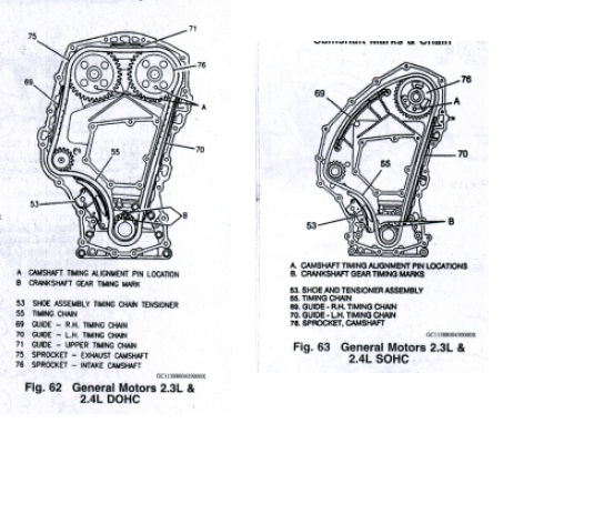

Hola espero me puedan ayudar. Tengo un pontiac grand am 95 motor 2.3 quad 4. El dia de ayer venia en carretera a una velocidad constante de 100 km x hora y en un momento sse encendio el foco check engine. Al parar se escucha un sonido metalico por el lado de la cadena del tiempo que podria haber pasado? Hace 6 meses le cambie cadena tensor engranes y funcionaba muy bien.
cual de estos motores es?..............................................

tal parece que la bomba de agua es movida por la cadena, el tensor, guias gastadas o la presion de aceite baja.
