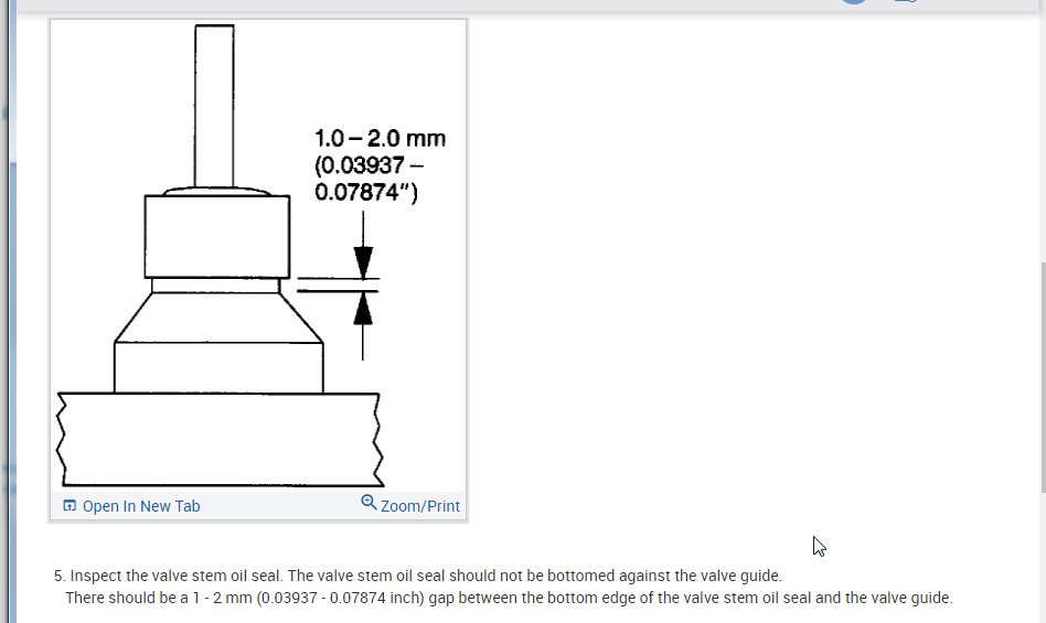

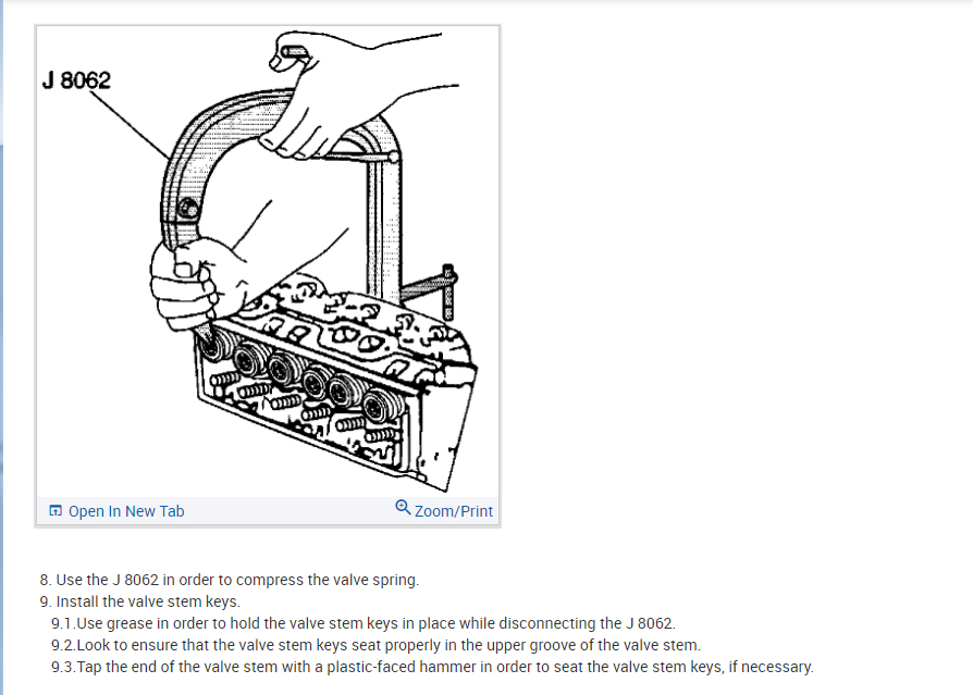

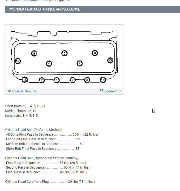

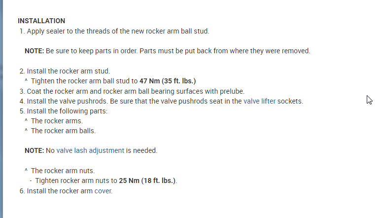

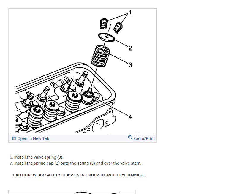

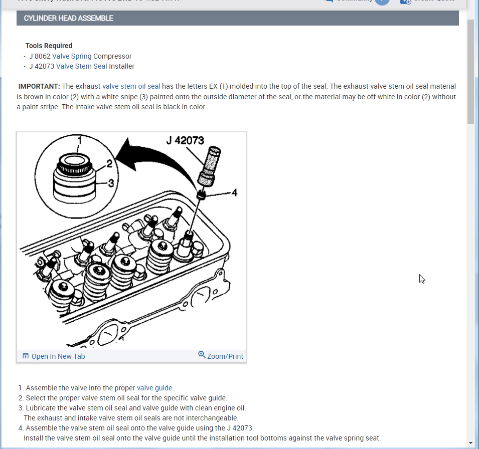

Hola, trabajando en la cabeza de motor de un s-10 pick up chevrolet 1998 4.3L
instrucciones en ingles
