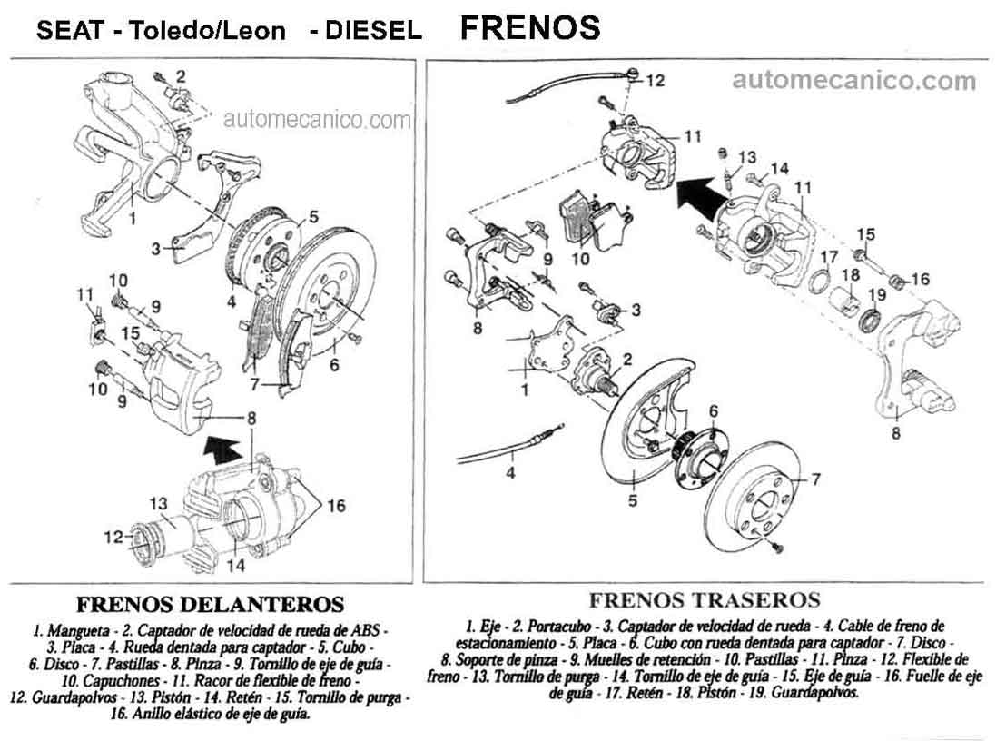

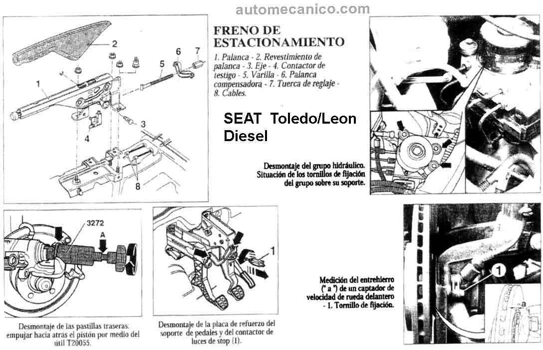

Por lo regular los frenos traseros que usan rotor, no llevan piston hueco; usan pistones, similar a la ilustracion; en esos casos los pistones se retraen girandolos [como los tornillos].
Te adjunto unas imagenes del seat. Tambien puedes visitar:
https://www.automecanico.com/auto2036/rearb1.html
