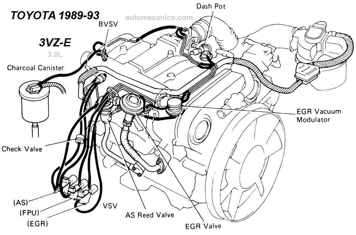

saludos a todos, mi pregunta es mi toyota 4rruner 1995 en baja
el motor sube y baja y presenta falla esto se presento cuando
se me safaron unas mangeritas de aire y al momento de reconectarlas
quizas por error empezo a presentarse la falla
mil gracias y felicidades por su foro.

Ocupas el diagrama de ubicacion de mangueras de emission.
Si el diagrama no esta pegada en alguna parte del compartimiento del motor; te lo podemos facilitar; solo indica el tipo de motor si es 4 o 6 cilindros y si tienes el numero mejor.

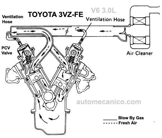

gracias, no lo trae y si me haces el grandisimo favor de pasarme el diagrama
de lo agradeceria, asi como las demas mangeras que trae, ejemplo la de la
valvula pcv de algunas que van al filtro de aire etc,
el motro es 3.0 6 cilindros
g r a c i a s de antemano.
Adjunto unos esquemas. espero sea lo que ocupes [estos son para un motor 3.0L 6 cilindros 3VZ-FE]
