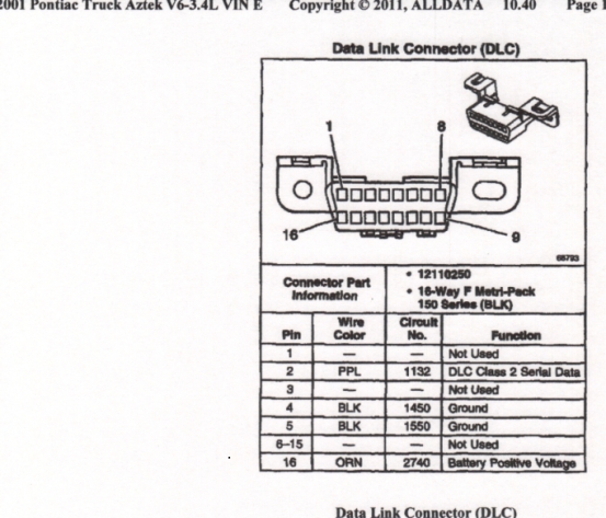

si es de agencia,el ALDL difieren entre agencia y rodados
varian los conectores en la alimentacion de 12 v es lo mas comun
y por eso no encienden los escaners,otra posobolidad es que el fusible que alimenta el ECM/TCMeste fundido o no tenga alimentacion 12 v
hasqui te dejo el conector aver si te sirve es del pontiac aztec
