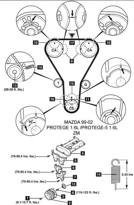

Lo que paso fue que se te perdio la sincronizacion del motor, necesitas ponerlo a tiempo. Pidele al amigo Damian la imagen de la correa, lo bueno es que este motor es de rotacion libre eso quiere decir que es poco probable que se hayan doblado las valvulas. Saludos.
MAZDA 1.6L 1999-02 CORREA DE SINCRONIZACION
Segun la imagen, los engranes si tienen marcas.
Imagen adjunto.

muchisima gracias por los planos, esta mañana lo puse a tiempo, y ensendio pero sigue el problema que despues que ensiende se siente que va perdiendo las fueza y se apaga
Imagen adjunto.
Gracias Damian, este diagrama de correa de sincronizacion sirve para Mazda años 1999/ 2002 modelos:
Protege 1.6L
Protege 5 1.6L
