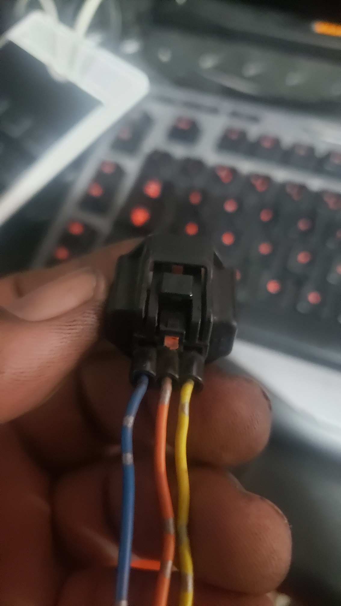

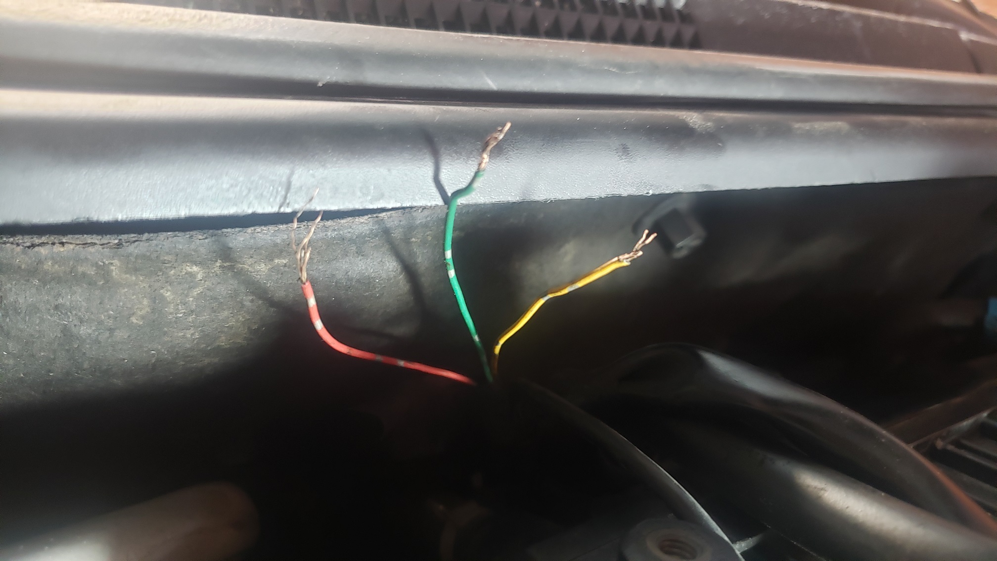

Buenos Días
Tengo un nissan sentra 2008 specv v, el cual se me dano el conector que va en el sensor
de presión de aceite de 3 pines
quisiera saber el orden como van conectados
gracias
Adjunto Fotos

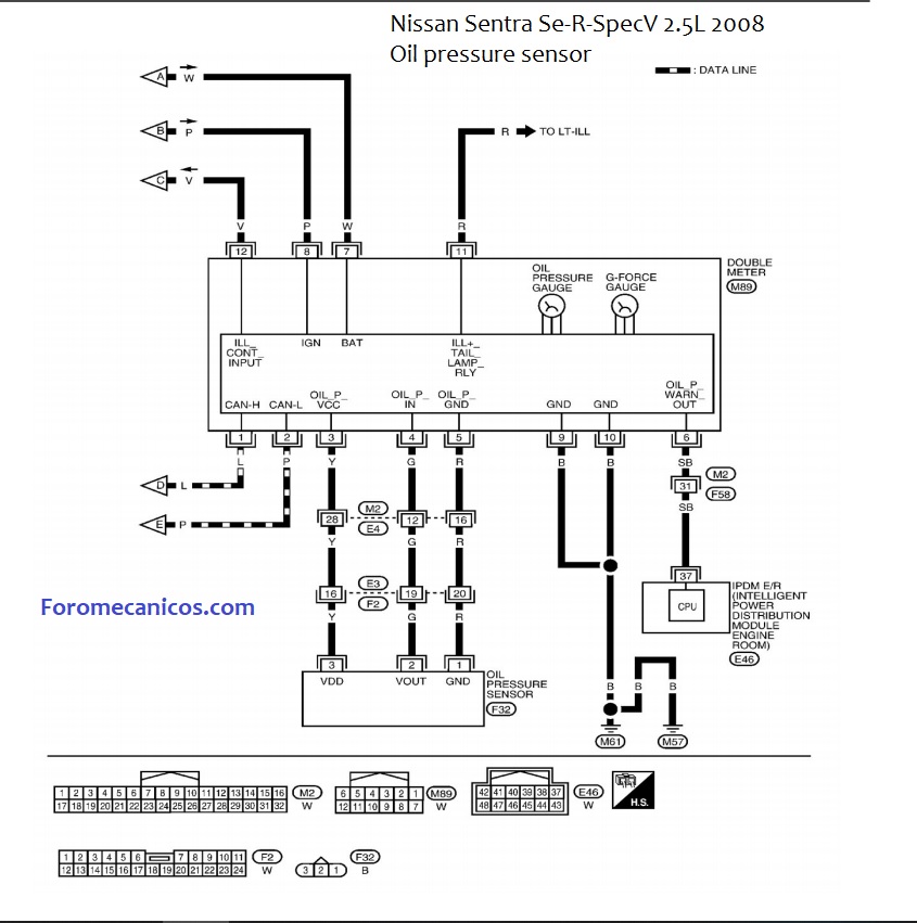

Hola Glen, fijate si este diagrama es el que ocupas
Nissan sentra Se-R- Spec V 2.5L L4 QR25D - oil pressure sensor
Saludos!
