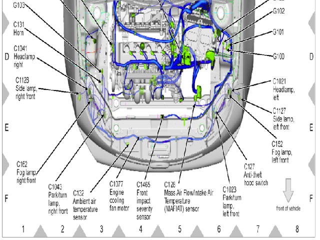

Que tal, necesito su ayuda para saber si el Ford focus 2011 ambiente europa con motor duratec HE 2.0 trae sensor MAF y donde lo lleva. Muchas gracias.
ese sensor siempre va entre el filtro de aire y la garganta de admision, solo en el tsuru lo he visto en el cuerpo de aceleracion pero en modelo viejo 93, pero por lo general es entre el filtro y cuerpo de aceleracion.
Te aconsejo que busques el diagrama de control de este vehiculo y lo ubiques como decia el colegas HUICHO5, lo que pasa es el algunas veces viene solo y en otros caso viens con el IAT y se ven hasta 5 lineas, y no puede estar en otro lado mas que despues del filtro de aire o en la admison, pero asegurate por los colores de los cables del diagrama, saludes!!!
