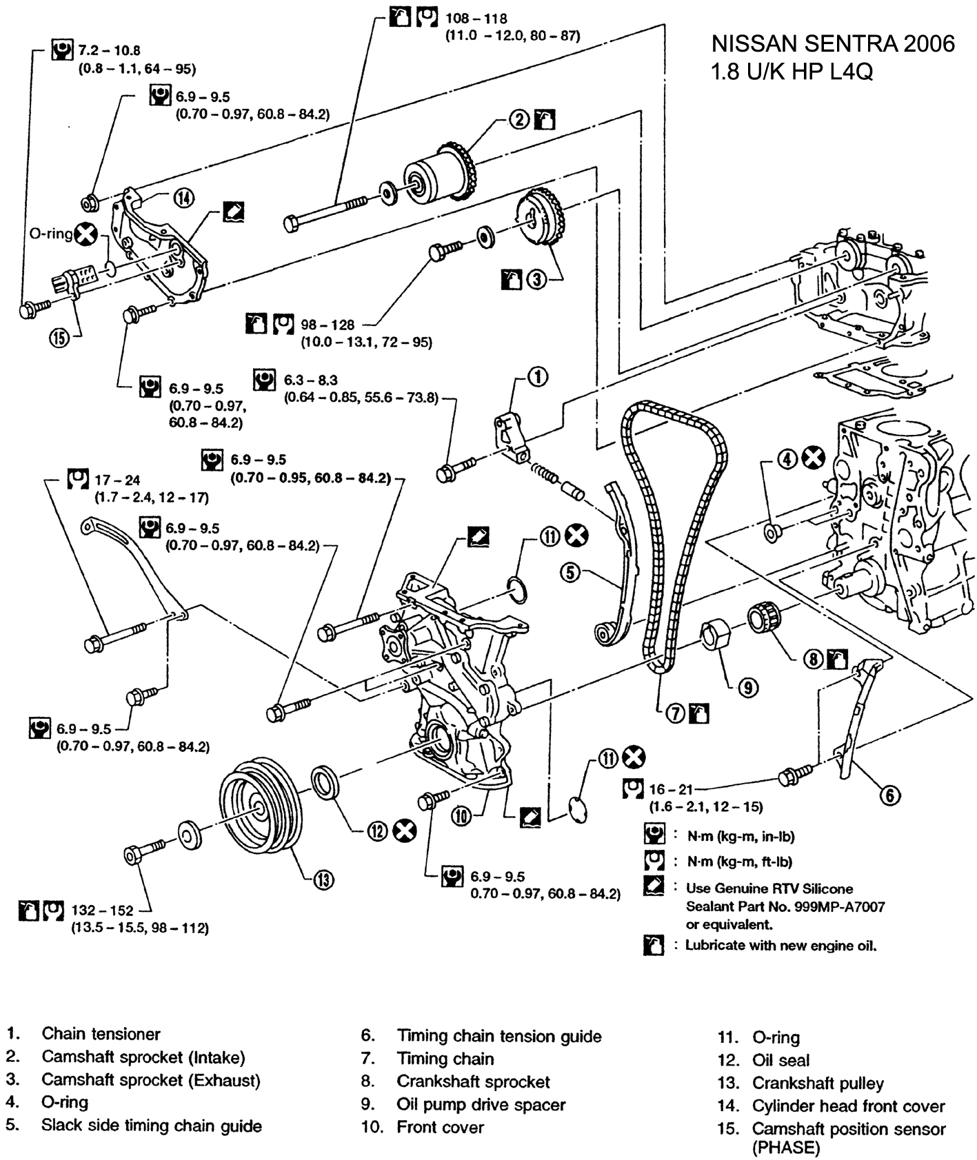

Alguien que me diga por favor si el motor 1.8 de Nissan Sentra 2006 es de interferencia.
Lo que pasa es que lo estoy revisando y no enciende porque se brincó la cadena y se desincronizó. Quiero cambiarle el kit de tiempo pero no quiero hacer todo el trabajo en vano en caso de que se hayan torcido válvulas.
Gracias de antemano por sus comentarios.
