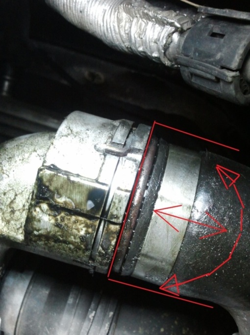

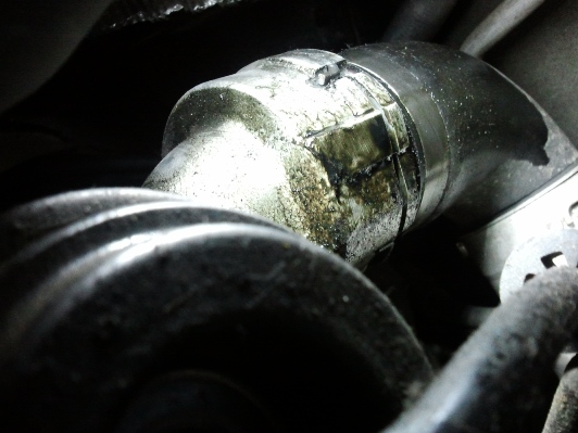

En principio pienso que el problema puede ser del turbo que pueda tener demasiada horgura en el eje (cambiado con 114.000 km, ahora tengo 260.000 km), pero después de haber observado el tubo de goma que sale del turbo hacia el intercooler ya tengo mis dudas.
He observado que el tubo a la salida del turbo está lleno de aceite (adjunto enlaces para ver fotos). El tubo se mueve sin ningún esfuerzo en la dirección que indica la flecha, en la que tiene unos 5 mm. de juego axial. También he podido observar que tiene juego si intento inclinar el tubo dentro del alojamiento del turbo.
He pensado en cambiar la junta de goma que lleva en el interior, pero no sé si cambiando esa junta se corregiría la horgura, o si tengo que cambiar la tubería acodada, o si es el propio alojamiento del turbo el que ha cogido desgaste, lo cual sería un problema peor.
