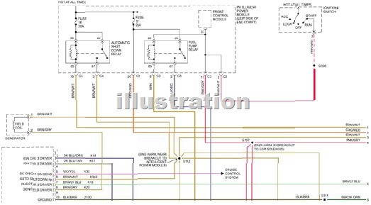

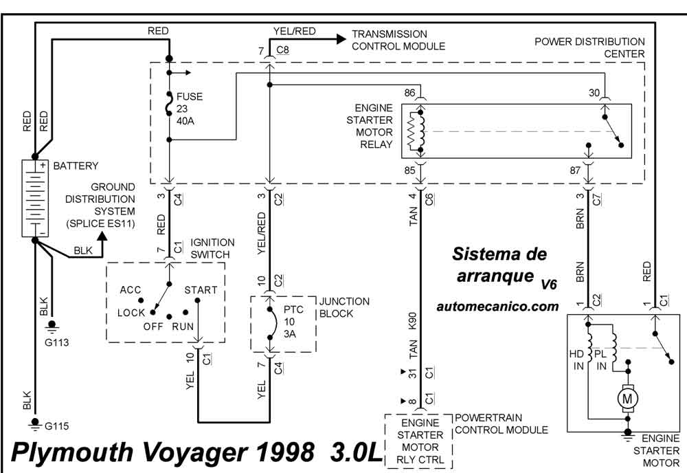

Espero te sirva de algo estos diagramas .......
    6,6 KB · Visitas: 2.562
    8,6 KB · Visitas: 1.087
    39,5 KB · Visitas: 1.085
Considero que el autoshutdown es controlado por la ECU , lo que tu dices es cierto porque la ECU es quien controla este trabajo , pero al dar star se debe restablecer, Verifica la permanencia de votaje hacia la ECU y ver si realmente la pierdes. por que si es Asi , tu ECU tiene problemas .
Talvez te sirve de algo
