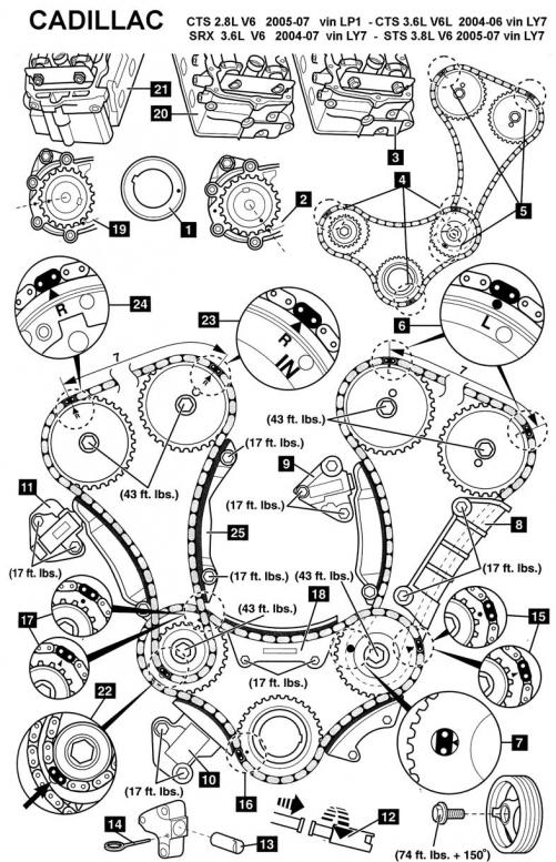

Buenas Tardes.
Alguien me puede apoyar con el diagrama de la sincronización de las cadenas del tiempo del motor 3.6 de la GMC ACADIA 2011.
Gracias.
hola amigo buenas tardes,queria pedirte el favor sime pudieras apoyar con el diagrama de sincronizacion de la acadia motor 3.6 te dejo mi correo es wilgar81@hotmail.com de antemano te agradesctu respuesta y me pongo a tus ordenes en lo que te pueda servir. saludos
Mas info de apoyo para cambiar cadena de tiempo de Acadia 3.6 años 2007/ 2014
