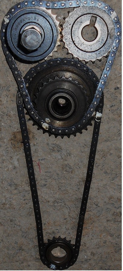

alguien sabe cual es la sincronizacion de un sentra modelo 97 1.6 litros, asi es como marque, pero no encuentro esta sincronizacion en ningun manual, y queria asegurarme de que esta bien asi.
    144,5 KB · Visitas: 497
pero no me coinciden las marcas como en el diagrama, asi como lo marque yo, la escobilla apuntaba al uno, el cilindro uno estaba en su pms y las levas del cilindro uno estaban cerradas las de escape y las de admision, las que estaban por abrir eran las de escape, antes de desarmar, intente poner la sincronizacion como esta en el diagrama pero no me daba, y por mas que lo gire no quedaba asi, por eso lo marque asi como esta en la foto, crees que tenga algun problema al armar asi como lo marque yo?
pero como es que no daba?, si es 1.6 nissan sentra del año 2000 motor ga16de, no hay duda, es como esta en el diagrama, yo en tu lugar lo armaria de acuerdo al diagrama, por eso no me gusta poner marcas antes de desarmar, por que luego surgen las dudas, prefiero conseguir el diagrama y basarme en el. pero la desicion es tuya. Como dije, en lo personal me guiaria con el diagrama y le daria un par de vueltas al motor antes de encenderlo. si no quedan las marcas como debe de ser, se pueden dañar las valvulas, en el mejor de los casos, estara solo inestable en marcha minima, se sentira sonso en alta y tendras que desarmar de nuevo para sincronizar correctamente.
si, si la ponia como esta en el diagrama la escobilla no apuntaba al uno y las valvulas del uno no estaban cerradas, no me daba esa sincronzacion, y asi como marque, me daba bien la escobilla apunta el uno, el piston uno en su pms y las valvulas del uno quedaban cerradas, ademas la ranura donde entra en distribuidor quedaba horizontal como debe de ser, no se, ahora que arme voy a tratar de ponerlo como esta en el diagrama, es lo que se me hizo bien raro, pense que tal vez le habian cambiado el motor o algo asi, porque por mas que giraba y giraba las marcas no coincidian como esta en el diagrama.
