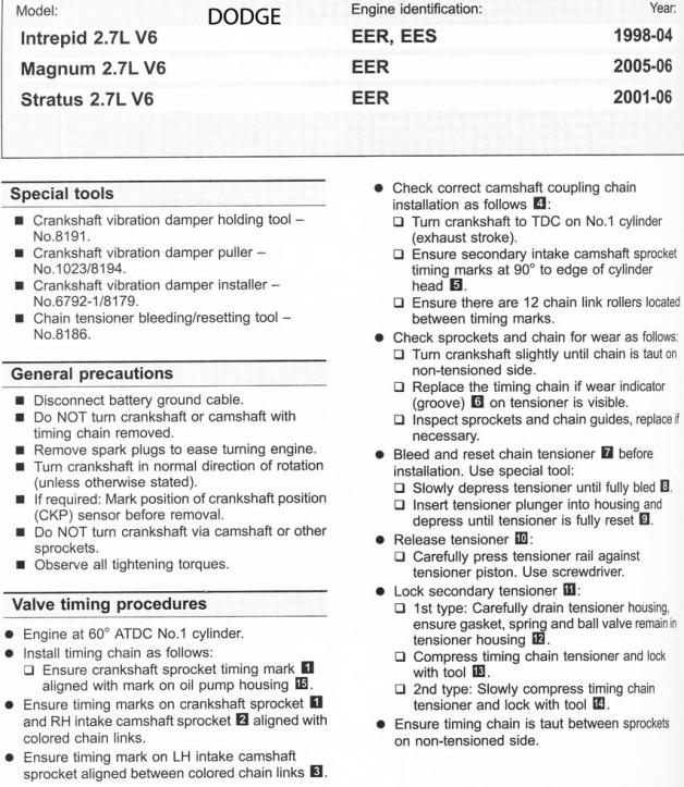

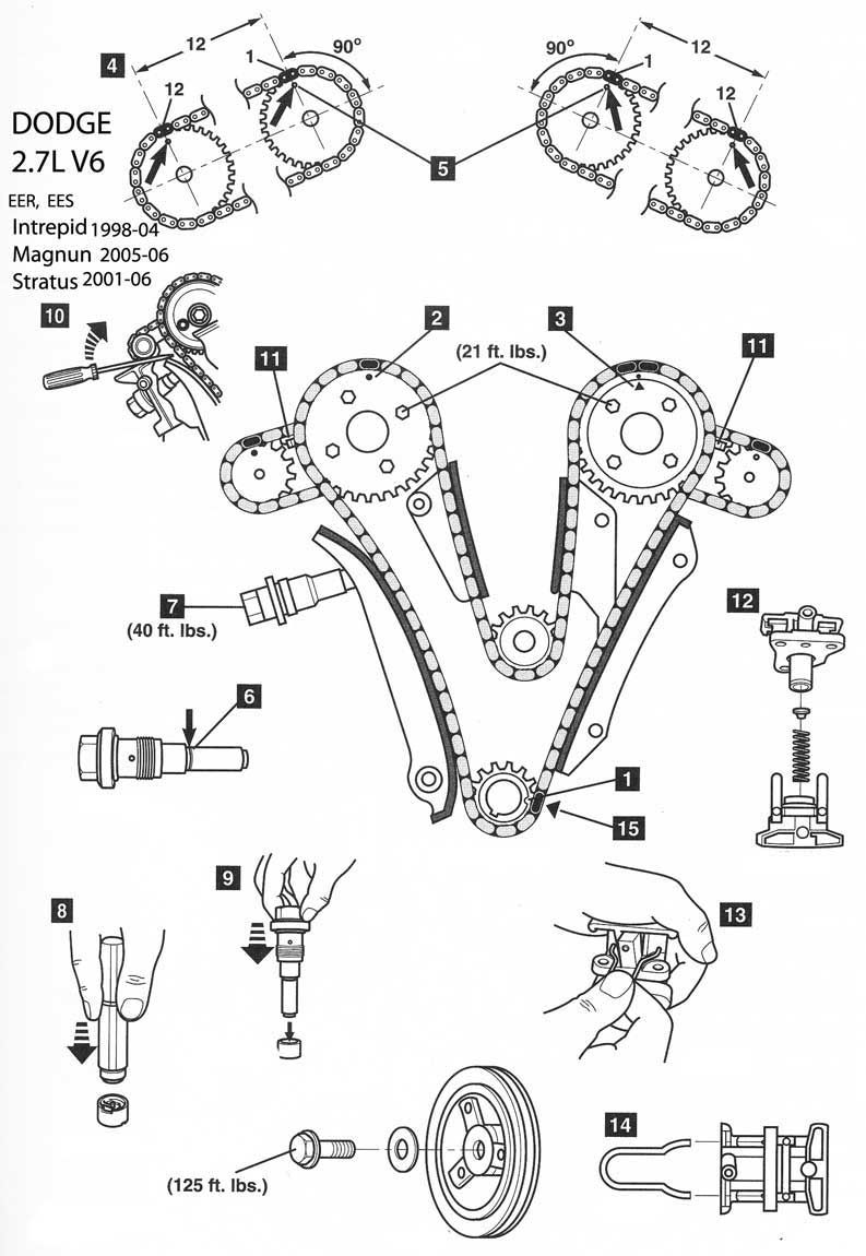

hola amigos tengo un intrepid 1999 que desarme la cadena de sincronizacion y no encuentro la pocicion les agradeceria me mandaran un diagrama el motor es 2.7 24 valvulas chrysler de ante mano muchas gracias

Esquemas estan adjunto.

Esos esquemas son para sincronizar cadena Dodge 2.7 v6 sirve a los modelos:
Intrepid motor EER/ EES 1998/2004
Magnun motor EER 2005/2006
Stratus motor EER 2001/2006
