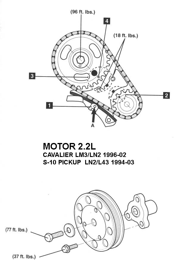

Hola un saludo a todos los del foro pues me podrian proporcionar el diagrama de sincronizacion de un cavalier motor 2.2 año 1995 . gracias SALUDOS.

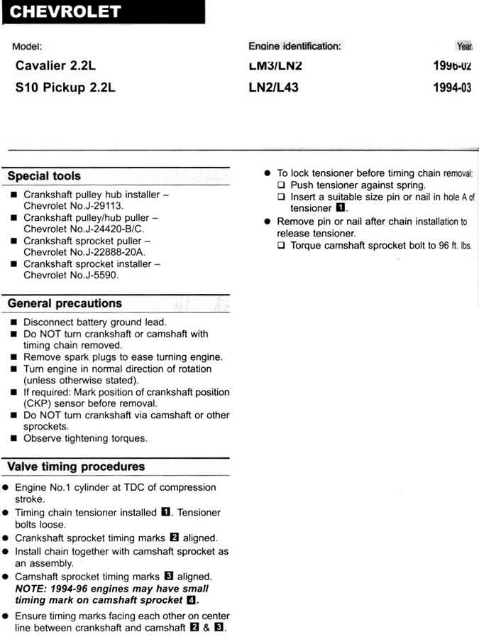

Gracias por el diagrama Hernandez lo unico es que el engrane del arblo de levas no trae el punto que trae engrane del cigueñal solo trae el orificio en forma de O pero esta bien claro saludos.
Gracias, esos diagramas sirven para poner a tiempo Chevrolet modelos:
Cavalier 2.2L motor LM3/LN2 1996/2002 y
S10 pick up 2.2L motor LN2/ L43 1994/2003
