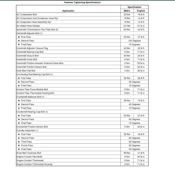

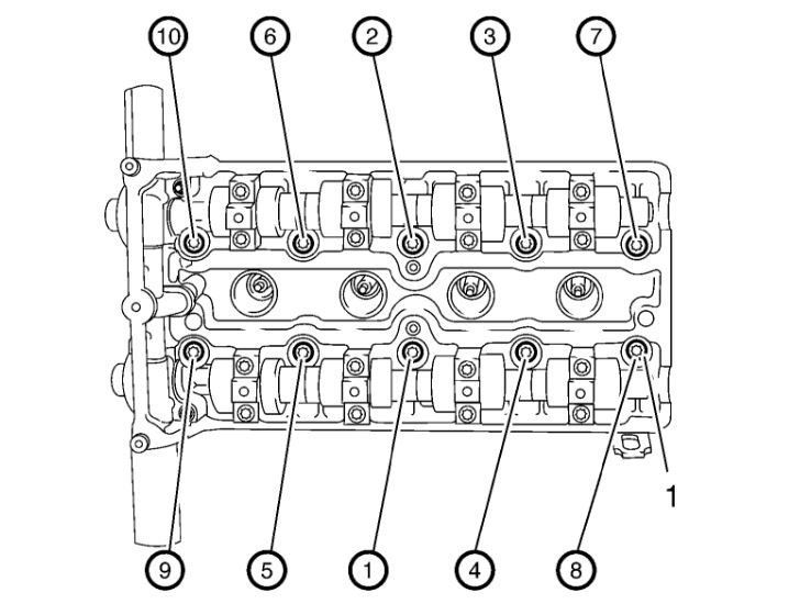

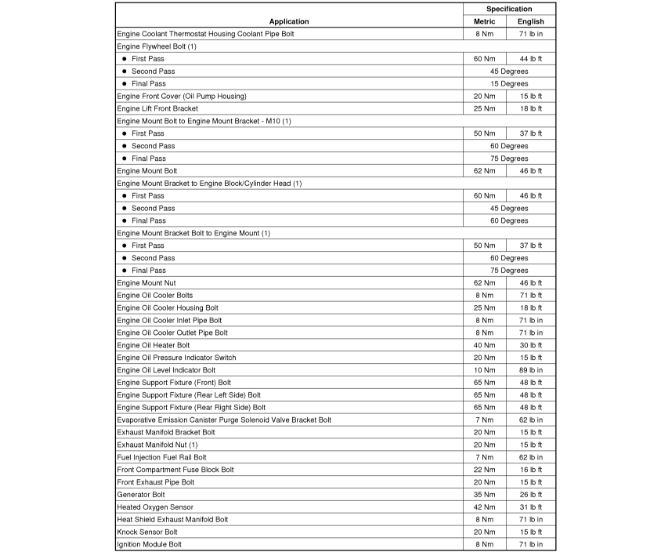

Comparto especificaciones de torques para Chevrolet Cruze LS 2013 1.8L
    98,6 KB · Visitas: 309
    103,5 KB · Visitas: 281
    113,8 KB · Visitas: 495
