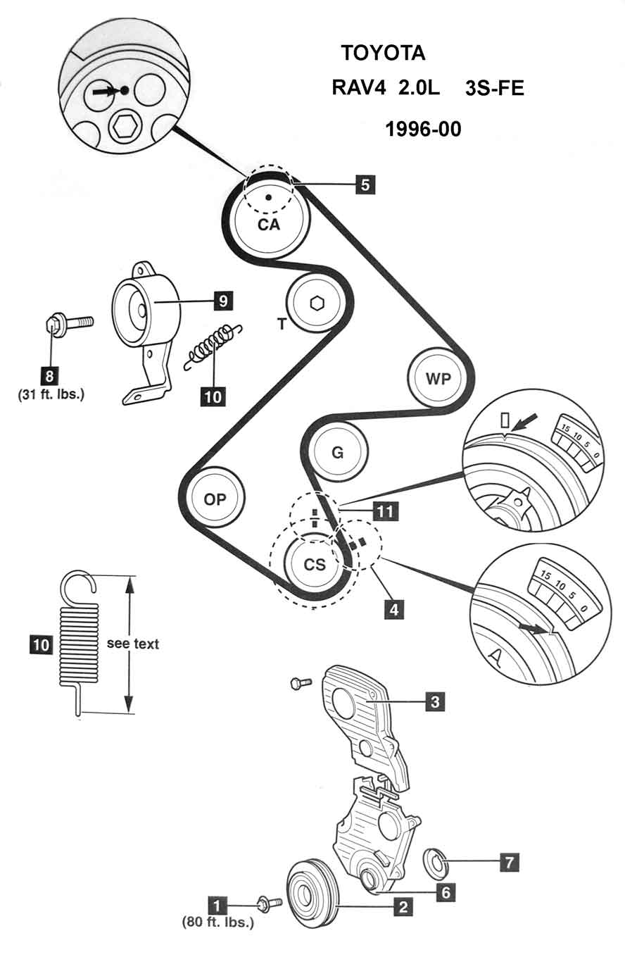

hola amigos tengo problemas para sincronisar la banda de tiempo de un toyota RAV4 1999 motor 2.0L quisiera si me pueden ayudar con el diagrama de sincronizacion gracias
TOYOTA RAV4 2.0L 3S-FE 1996-00

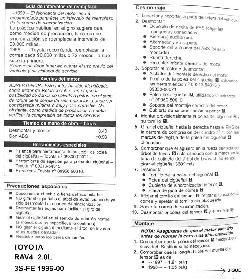

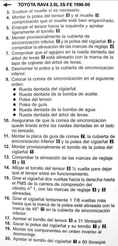

Los diagramas e indicaciones estan adjunto.
