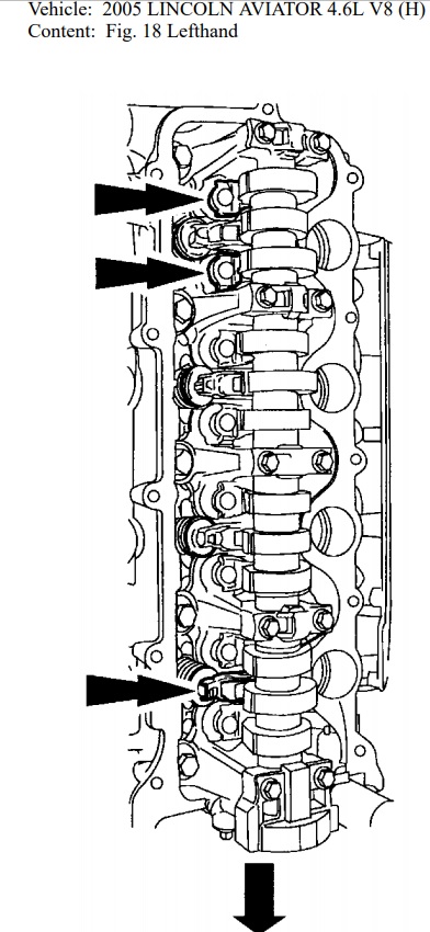

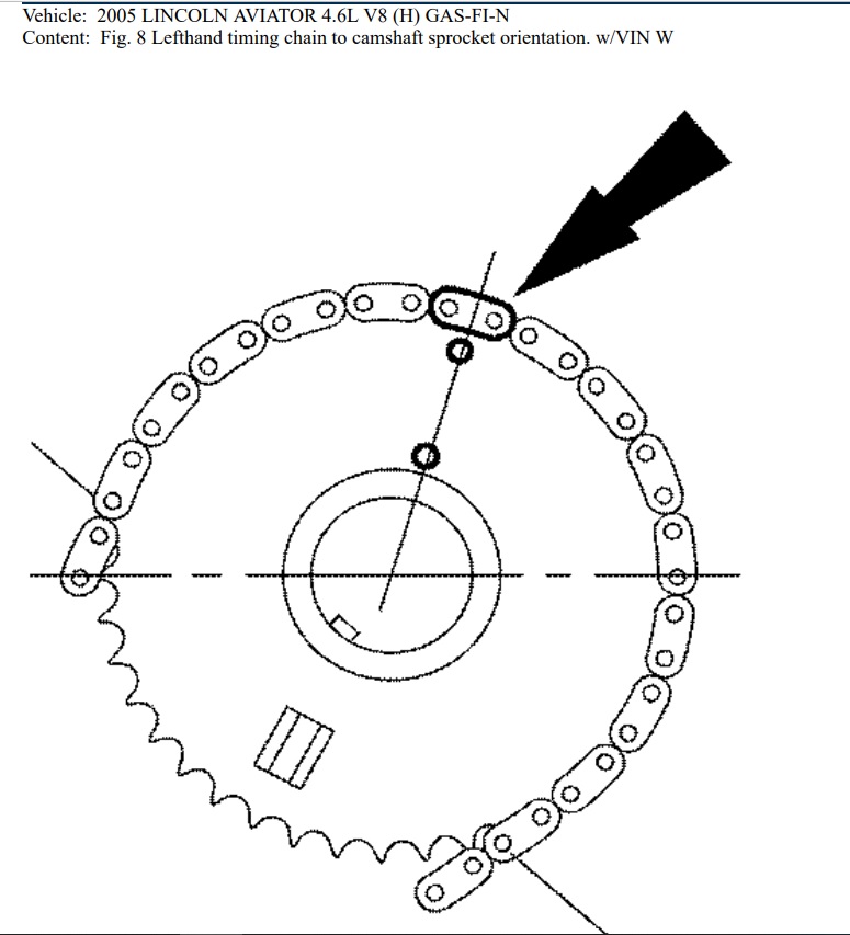

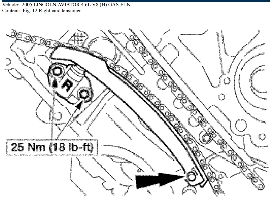

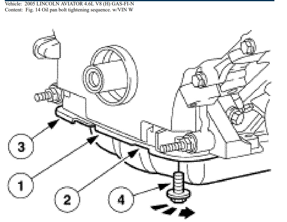

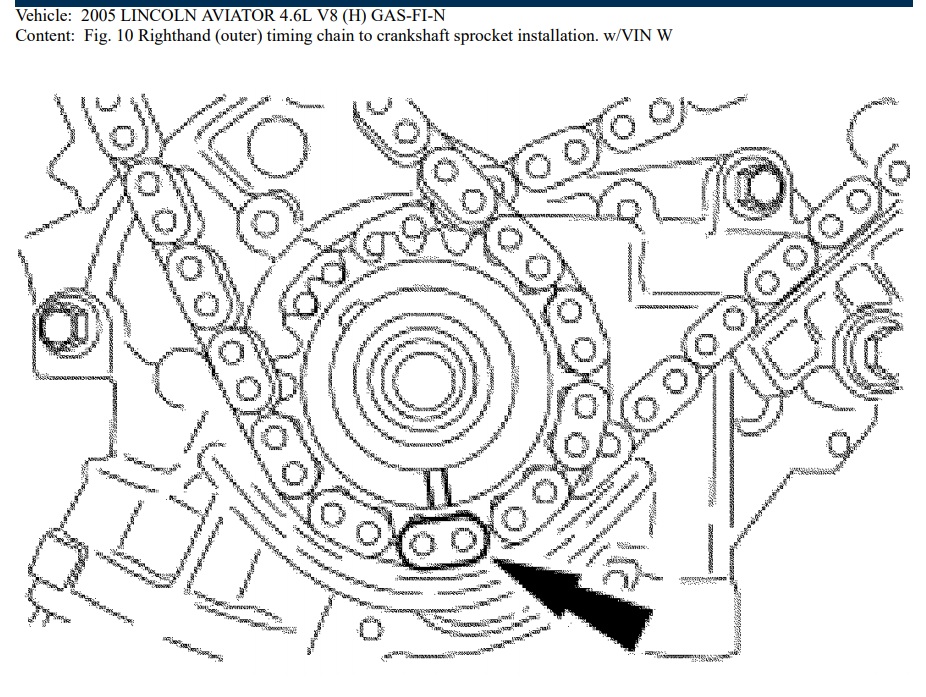

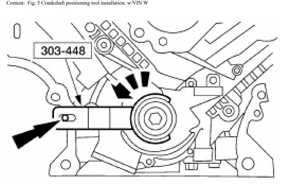

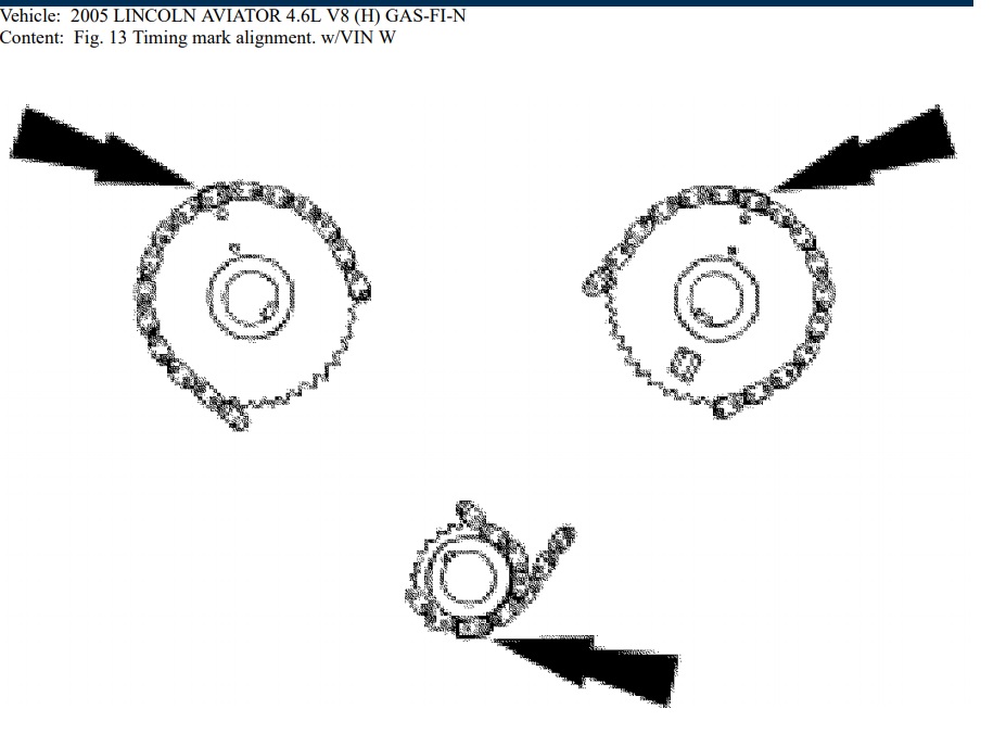

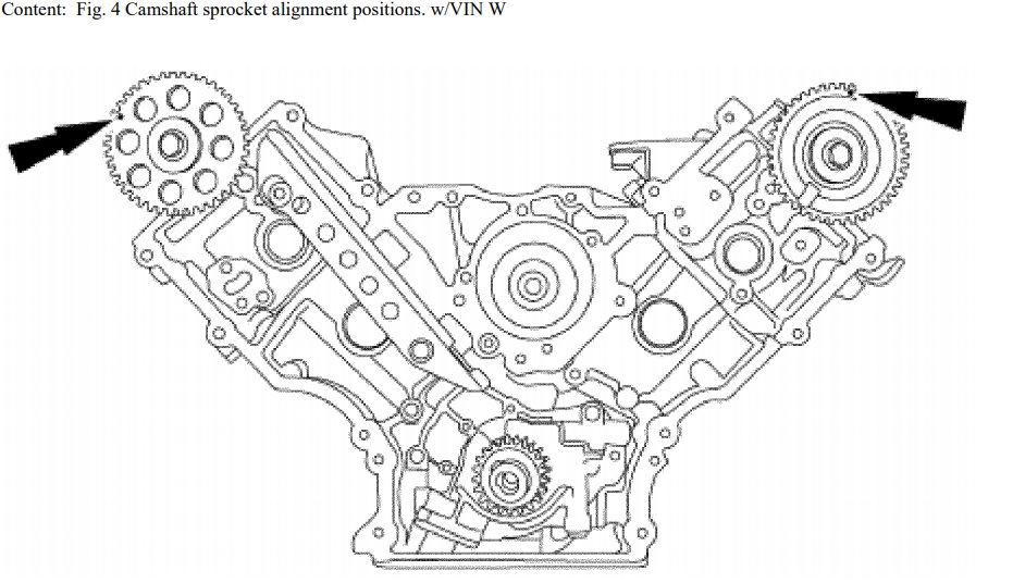

Algun compañero que me pueda pasar la sincronizacion de una camioneta Lincoln Aviator 2005 32 valvulas motor 4.6 Lts. 8 cilindros:)

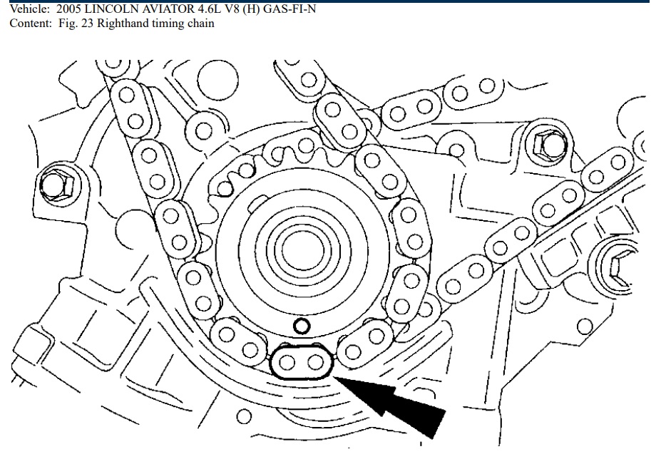

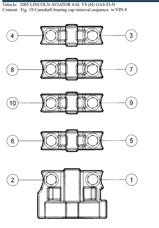

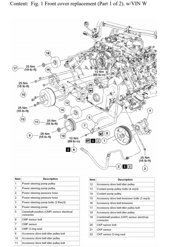

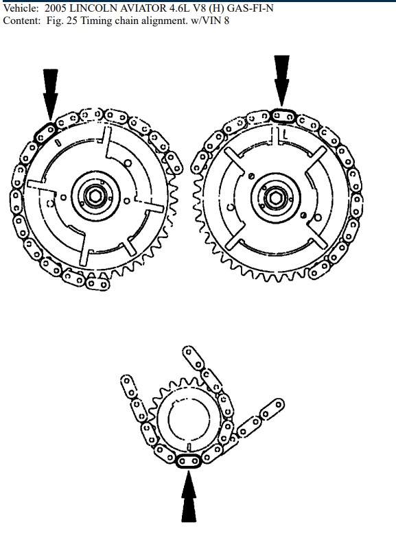

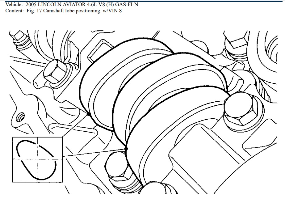

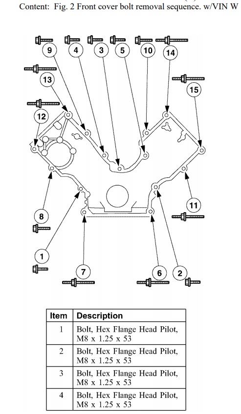

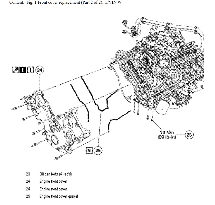

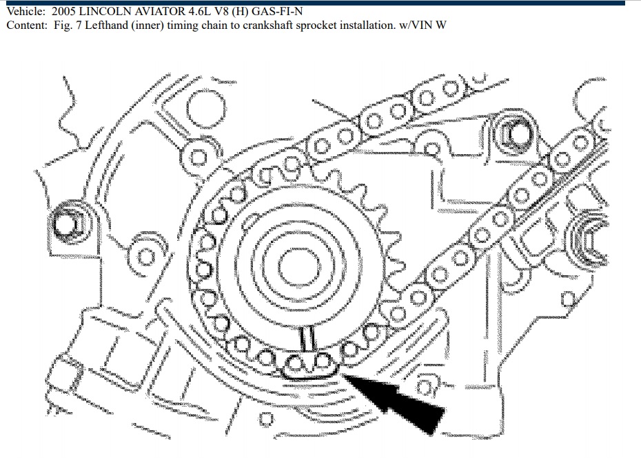

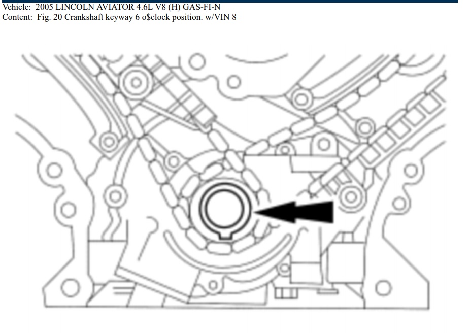

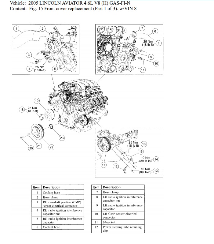

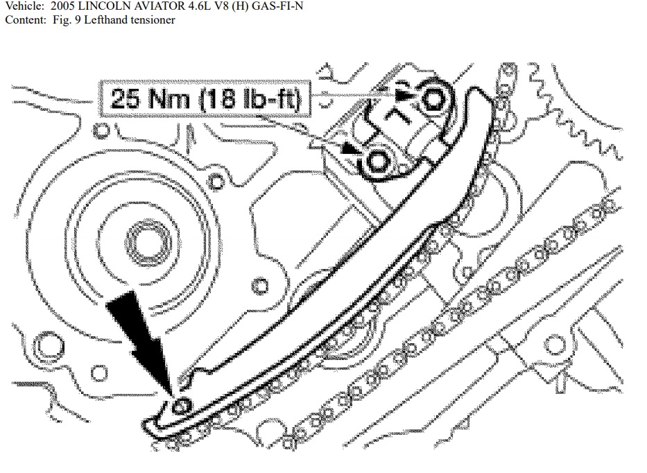

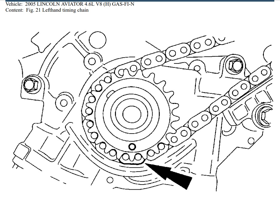

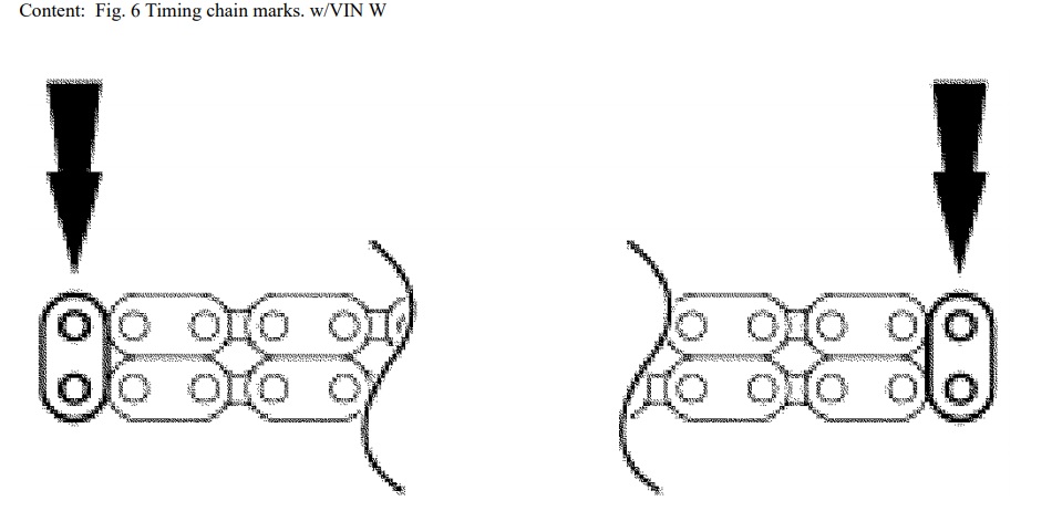

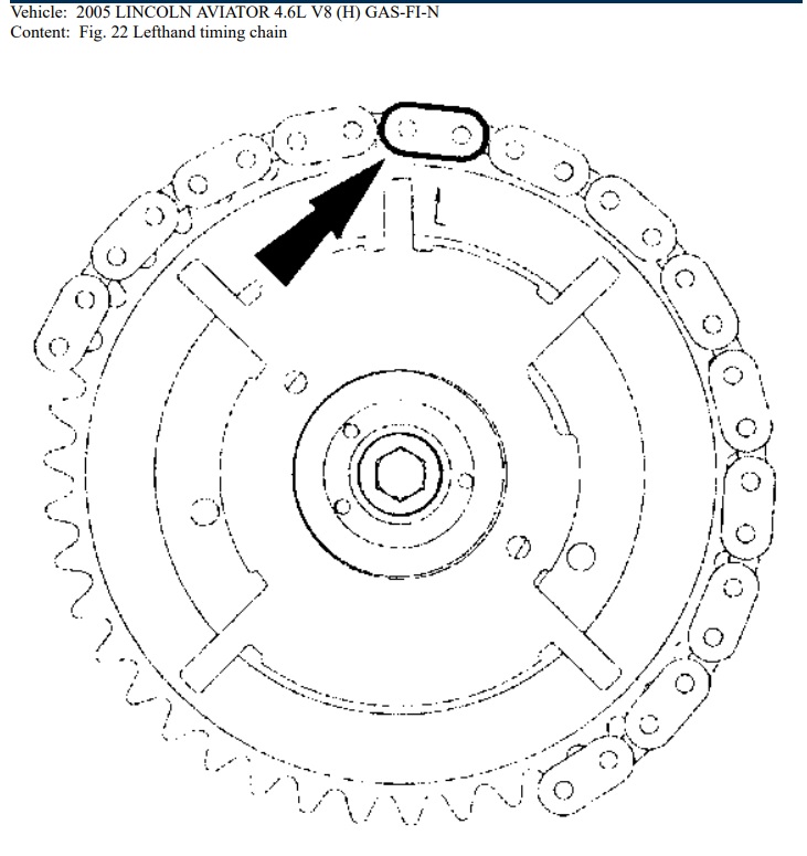

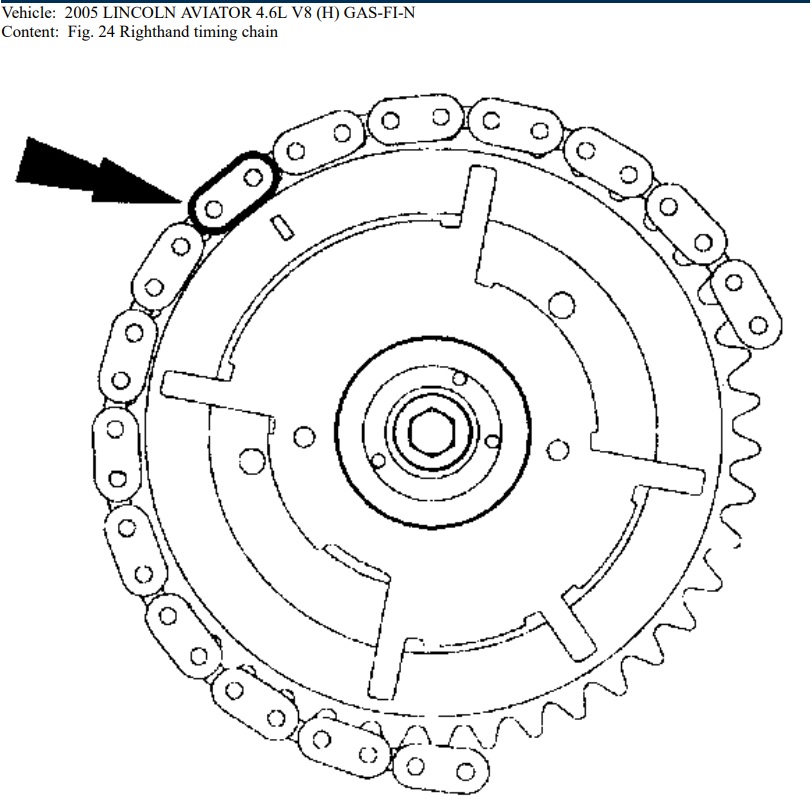

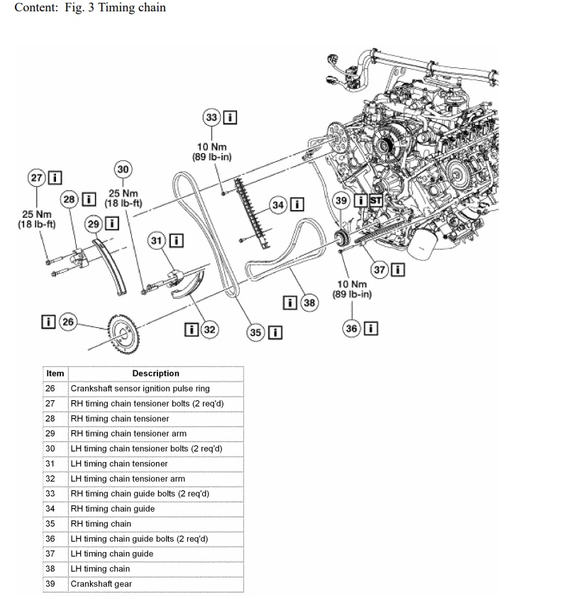

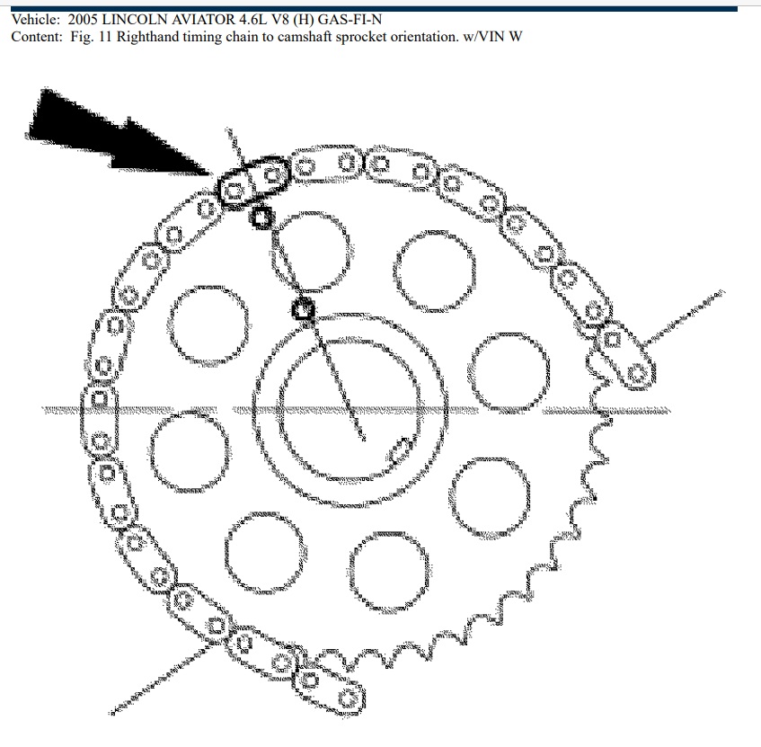

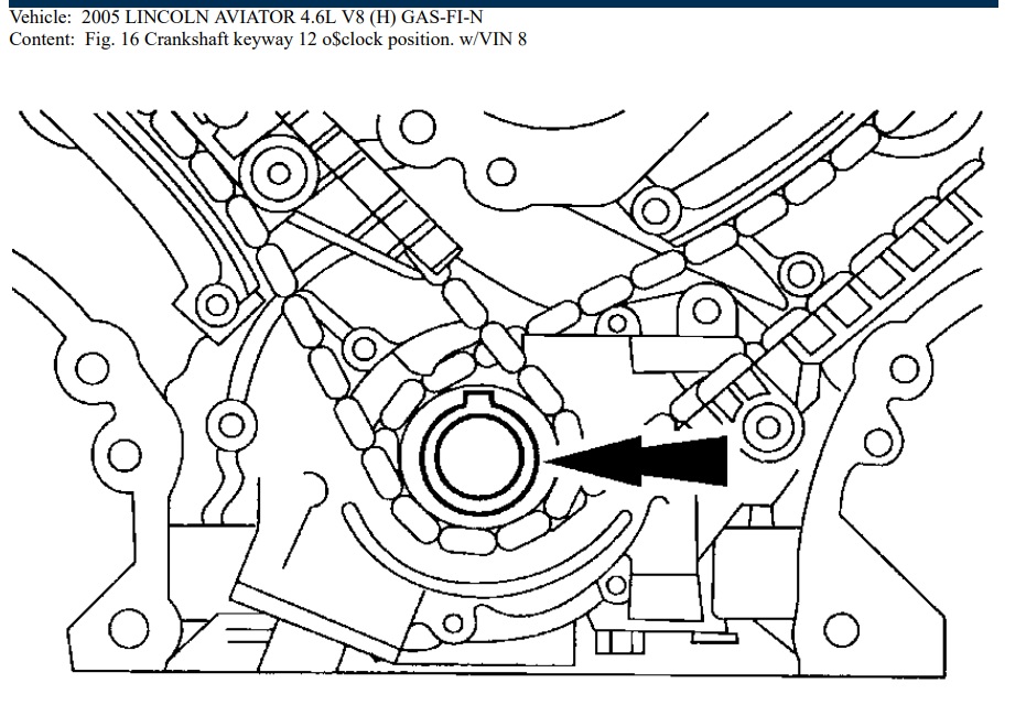

Hola, las instrucciones esta en ingles, manual sincronizacion cadena Lincoln Aviator 2005 4.6L, adjunto imagenes
  • timingchain-lincolnaviator.txt
    6,9 KB · Visitas: 319
